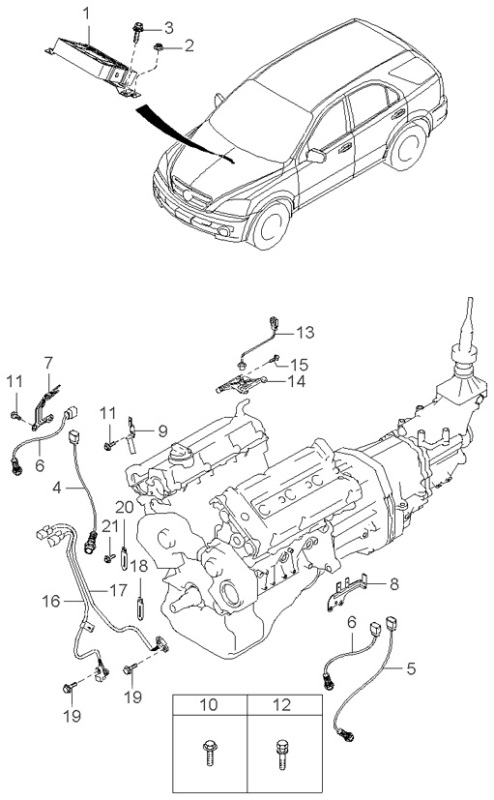

По vin выдает:
HYUNDAI-KIA 3931039800
Датчик положения коленвала - это оно №16? в принципе цена вопроса в автодоке 1200 руб. + работа. а может сразу и №17 датчик положения распредвала?

jeka2004
Да, вроде он=)
Еще вот это меняй: 23120-35701
и вот это: 23127-39800
Если ты сейчас не пожалеешь денег и наведешь порядок - то машинка будет служить верой и правдой очень долго. Не смотря на ваш сибирский климат;)

Re: Соренто (3,5) глохнет периодично.
Сообщение jeka2004 » 16 фев 2013, 06:07
Добавлено через 1 день 7 часов 36 минут 1 секунду:
[quote="Bubaylo"]jeka2004
Вместо него выдает 2312739801 как аналог замену. Или все же не стоит заморачиваться если 2005 года машин, и ничего не менять?
Добавлено через 6 дней 15 часов 14 минут 27 секунд:
Всем привет. Сканер показал ошибку датчика коленвала. Заменили сразу два, коленвала и распредвала. Потому что замена его практически равносильна замене грм :oops:
