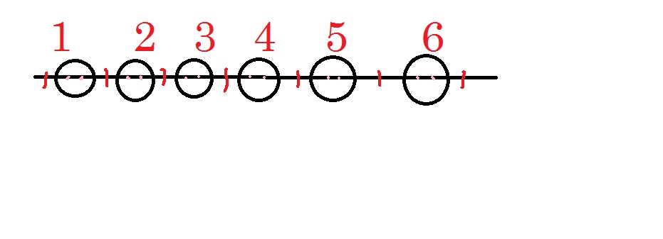

Люди поможите разобраться :)
Я вот нарисовал рисунок :) розовые это болтики крепления. Красные - втулки где ходит штырь на котором пластинки. Вот если у меня у 6-й заслонки сточились две красные втулки это уже пипец или можно забить ? Ведь штырь в таком случае всеравно не выпадет ? Если правда за заслонку рукой взяться она шатается :)

Сообщение в035вм » 24 окт 2012, 14:46
штырь там никуда не денется, угрозу представляют лишь винтики с гроверами, ну еще народ писал где-то, может быть сами пластинки.
Втулки пластиковые перевариваются без ущерба здоровью :) .
М.б. подсос воздуха со стороны 1 заслонки, погляди обязательно.
