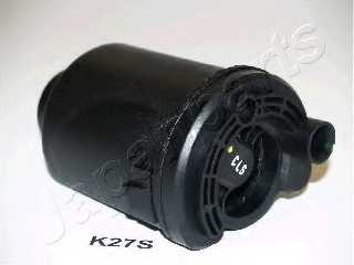

2.Как выгледит оригинальный топливный фильтр? Приехал менять достали насос, а там стоит какая-то х-ня и на фильтр то не похожа, то что мне предложили на рынке и близка не похож.

2. Фильтр - просто пластиковая трубка с дырками и пазами под резинки.

Мужики гляньте кто менял топливный фильтр, такой?

Сообщение ZUBR » 07 май 2011, 19:15
да, это сам фильтр
