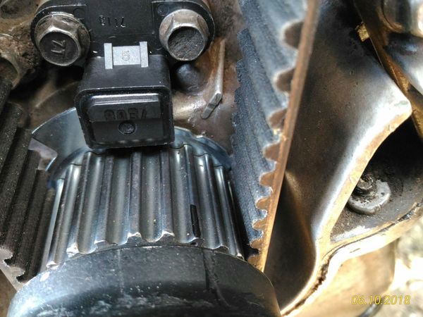

Всем привет) Есть вопрос, похоже я один такой у кого метки не бьются. у кого то перескакивает, у кого всё чётко, а у меня при установке распредвалов по меткам звезда коленвала или пол-зуба не долёт до метки , или пол-зуба перелёт. чётко в метку никак .ремень 259 зубов и при прошлой замене (шкив тогда слетел) тоже не поставил как надо. сейчас поставил недолёт , ELM показывает опережение зажигания 28-30 град. чёт многовато я думаю.
на фото чёрным маркером помечен нужный зуб.

Сообщение kab_one » 19 июн 2018, 17:22
а точно на зуб ориентироваться надо ли?
метка же совпадает??

Сообщение Grim » 19 июн 2018, 17:56
мануал пишет, что по метке зуба. а та метка, что выглядывает это на пластине, что с дпкв работает. и для чего она там??

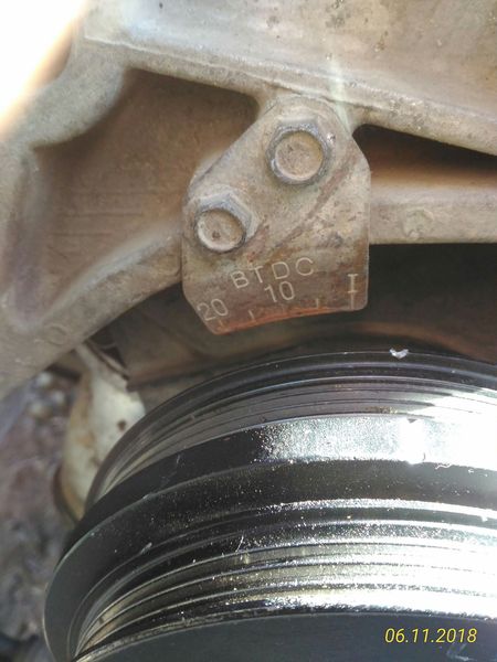

а метка на шкиве вообще погоду показывает... сканер показывает опережение 30град, и шкив какое то охрененное опоздание... вон она правее градуировки, беленькая.

Grim писал(а):Всем привет) Есть вопрос, похоже я один такой у кого метки не бьются. у кого то перескакивает, у кого всё чётко, а у меня при установке распредвалов по меткам звезда коленвала или пол-зуба не долёт до метки , или пол-зуба перелёт. чётко в метку никак .ремень 259 зубов и при прошлой замене (шкив тогда слетел) тоже не поставил как надо. сейчас поставил недолёт , ELM показывает опережение зажигания 28-30 град. чёт многовато я думаю.
Привет!
Была у меня такая байда. Я когда менял ремень на своей соренте, то обнаружил что на той пластине с которой считывает ДПКВ два отверстия для шпоночки которая торчит из шестерни с задней стороны, разница между ними была 10-12 градусов, но одна из них была самодельная, я так понял предыдущие хозяева делали для опережения под газ, в итоге я когда собирал поставил в родное отверстие и опережение пришло в норму но потом ставил вариатор УОЗ под ГБО.
С уважением, Иван

Сообщение Grim » 20 июн 2018, 16:14
да у меня новая пластина с заводскими отверстиями...
Есть у кого мысли про пол-зуба? ))

Сообщение Balu26 » 20 июн 2018, 16:24
Grim писал(а):Есть у кого мысли про пол-зуба? ))
А не может быть брак пластины или может другой строной ее попробовать поставить :unknown:

Сообщение Grim » 20 июн 2018, 16:27
там проточка под шпонку и по другому она не сядет.
брак вряд ли , снятая пластина такая же .
меня больше интересует пол-зуба по звёздочке.

Сообщение Balu26 » 20 июн 2018, 16:29
Согласен, Как вариант может у кого есть старая, посмотреть и проверить расстояния

Сообщение Бубайло » 21 июн 2018, 07:44
А может такое быть из-за ремня? Просто немного по длине не то.
