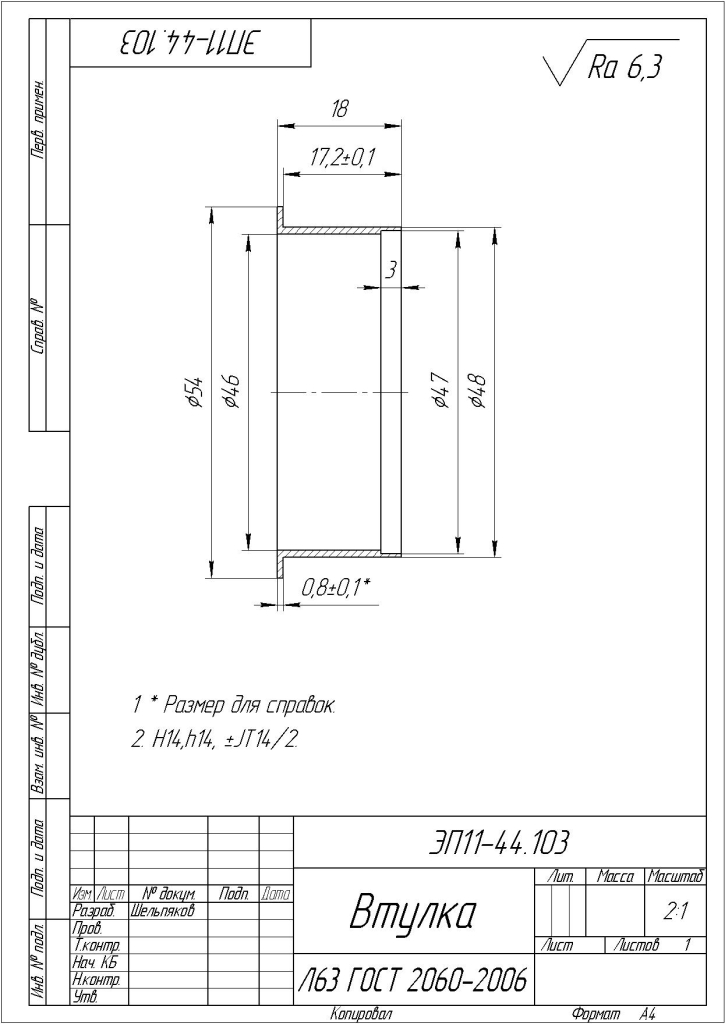

Самое смешное - получили от узкоглазых схемы на русско - английском языке. Никто не обратил внимания что подписана схема на англ, а детальки то на русском. Какой то фейк походу

Термос не решает, помпа тем более
Можно попробовать самый простой метод - это паралельно печи перемычку поставить, это если уж совсем ниче делать не хочется..
Вообще у меня проблем с двиглом не было, эту тему читал, проверял у себя, мож марозов не было, хотя ездил много и всегда контролировал, за 2012 год ничего не обнаружил, стоит газ, редуктор паралельно печке, всегда было гуд, но потом что то пошло не так :), в итоге и заглушку переделал, а затем и термостат удлиннил, я у токаря заказывал, выточили проставочку, и завальцевал с герметиком до кучи, все делается практически в любом городе, у нас городок махонький, но токарь есть, проставка латунная стоит копейки. Чертеж есть в этой ветке. Берешь термостат gamma, на обычном электро - наждаке его обтачиваешь, чтоб влез в проставку, мажешь герметик и вальцуешь. У меня наждака не было, я обычной балгаркой с куржком шлифовочным все это сделал.
Добавлено через 20 минут 47 секунд:
Вот, 31 страница этой ветки, сохранюна формуме, а то с радикала фоты имеют свойство удаляться
Все решается пузырем токарю :)
Я правда размеры давал другие, стенки по 0.5 мм чет токарь побоялся делать, и я сделал их милиметровыми
Добавлено через 8 минут 3 секунды:
Вообще там особой разницы нету, сделают по чертежу - хорошо, немогут - делай толще, главное чтоб термос влез и все, правда я замеры делал на двигле и купленном термостатате, счас уже не вспомню, но допуски там были ок
