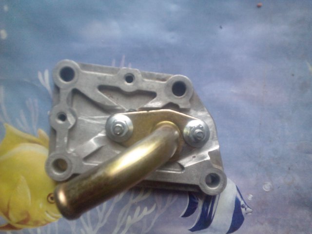

Привет клубни ! Вчера всё-таки сделал дырку в голове , пустил на печку . Ещё одной проблемой стало меньше . Ничего сложного там нет . Нестал заморачиваться с поиском пластины , токаря , слесаря , а к штатной пластине приделал штуцер. Шлифовка пластины , сверление дырок - 45 минут . Все получилось на ура :D
Добавлено через 22 часа 6 минут 53 секунды:
Вот такой девайс на основе штатной крышки , могу подробный отчёт , только ткните носом куда , что тема про термос с радиатором , а там где " ужасно холодно " дизелисты сидят .
Вот такой сосунок у меня получился на основе штатной крышки .

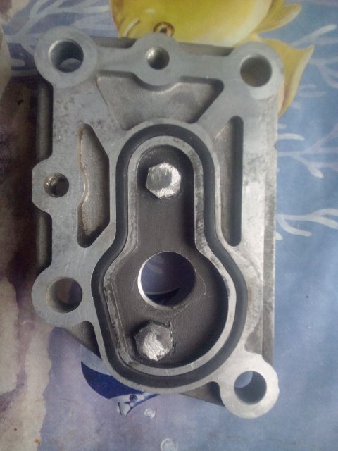

Вид из нутри .
