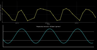

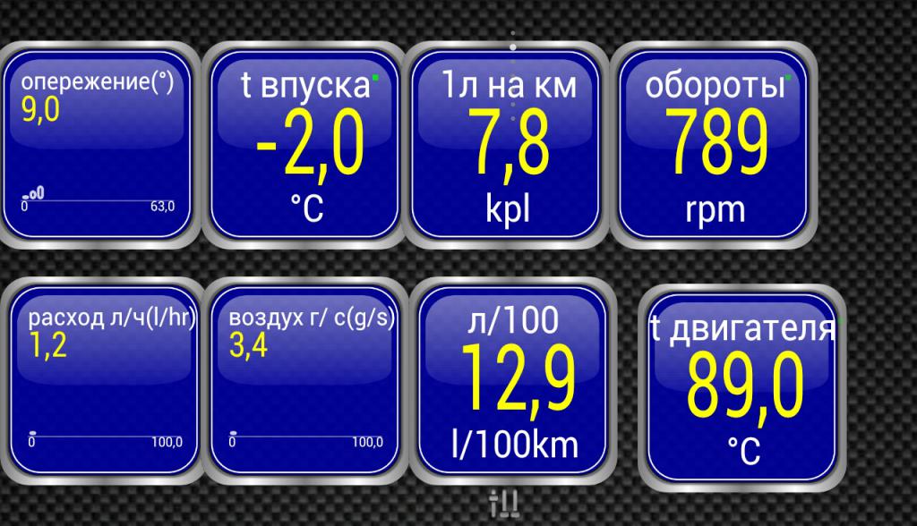

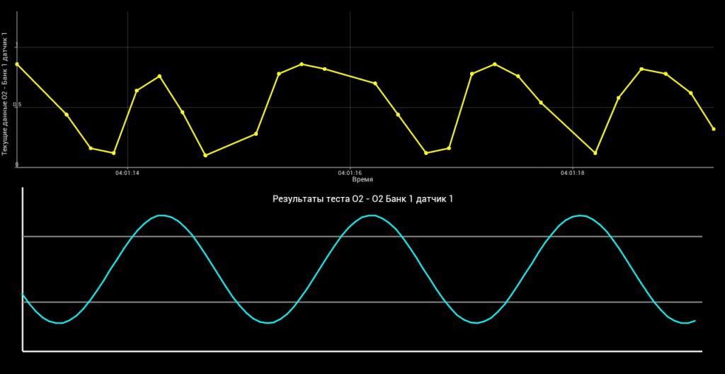

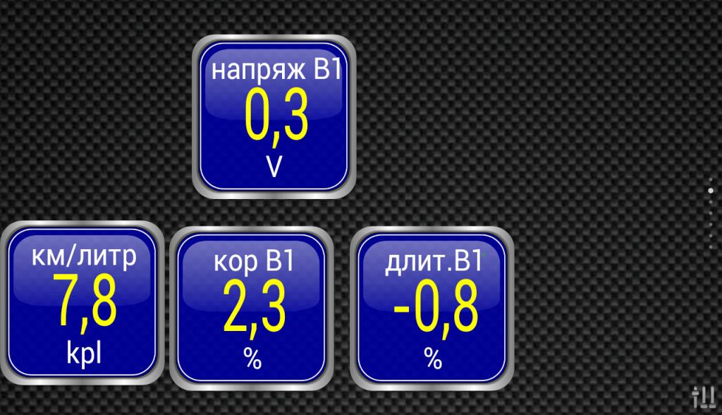

Всех интерисует расход ,давайте выкладывать данные датчиков(для сравнения),может тогда выясним где копать по расходу. вот вчера снял
