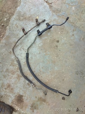

Добрый день! может кто подскажет каталожный номер шлага Гур 2.4 бензин 2004 г.в.
Заказал по вин он не подходит,который стоит у меня он слева покороче и погрязнее.
А чистый который пришел.
С уваж. михаил.

Сообщение molohnik 62 » 06 сен 2018, 09:29
Dominant
HY5705003E000 артикул не подошедшого шланга . он бьется по моему вину VIN KNEJC522545208128.
По факту стоит другой.

Сообщение molohnik 62 » 07 сен 2018, 06:13
это тот что пришел , что оригинал, что корея и китай,они одинаковые , и бьются по вину, а у меня по факту стоит тот что на фото совсем другая конфигурация трубки что присоединяется к ГУРу на фото видно.

Сообщение molohnik 62 » 07 сен 2018, 16:40
1. на круглой гайке есть выемка, она в другой стороне и не фиксируется на гуре.
2. Трубка от нее другой конфигурации и не входит в отсек.
3. крепления в низу не совпадают ( разное расстояние на фото видно)

Сообщение molohnik 62 » 10 сен 2018, 09:51
Hyundai / KIA
57500 3E010
57500 3E000
Поссылке не могу пройти не пускает. Желтым выделен шланг на картинке такой же как стоит у меня. по номеру приходит другой. Как мне сказали в емексе это тот что должен быть у меня по вин коду. По факту другой .

Сообщение doc07 » 10 сен 2018, 14:15
molohnik 62 писал(а):на картинке такой же как стоит у меня. по номеру приходит другой
Это, на мой взгляд, вопрос к поставщикам. Я тоже был уверен что это № 11 с его артикулом 57500-3E010.
Еще вариант: может схемы для дизеля и бензинки 2,4L перепутаны в каталогах?

Сообщение doc07 » 10 сен 2018, 18:44
Миша, я рекомендую сдать аналог (если я правильно понял, то именно он и не подходит на нашу машинку, а подходит на дизель), и заказать оригинал 57500-3E010.
У меня на EMEX доминант как аналог не бьется, значит он нам НЕ подходит.
