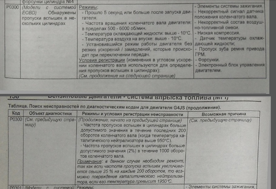

По ошибкам
Р0305 - пропуск зажигания в 5 цилиндре
Смотреть катушку на цилиндре №2 и провода, и свечу на 5 цилиндре.
По ошибке РО300 в приложении.
