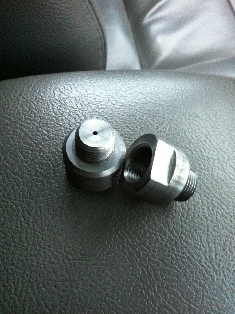

Про катализатор в первую очередь подумал, обманки уже сделал на всякий пожарный.
