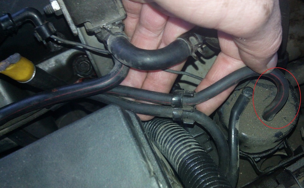

Сегодня еще заметил, что тяга пропала(((
Добавлено через 44 минуты 6 секунд:
Куда идет этот шланг? Он находится за аккумулятором. Боюсь перепутал его, у меня он идет на (не знаю как точно называется) так называемая лягушка (на газовых баллонах похожая стоит :D ) она в впускном коллекторе заслонку воздуха открывает. Посмотри, пожалуйста, у себя, тк у нас сориков по пальцам пересчитать можно и они все дизельные(((
Добавлено через 8 минут 15 секунд:
Сейчас поведение машины такое: Заводишь хх в норме, включаешь Дэшку, едешь, в движении переключаешь на нейтраль обороты 1500, включаешь парковку обороты прыгают до 2000 зависают на несколько сек и сбрасываются до нормы

Re: Повышенные обороты после чистки дроссельной заслонки
Сообщение misha7575 » 24 мар 2015, 08:31
Шланг проверить можно просто газануть рукой и посмотреть тяга на (лягушке)должна двигаться (открывает заслонки)- если нет то надо разбираться. А вообще может где воздух сосёт.Коллектор снимал когда прокладки менял?Где то чего то не докрутил...
Сообщение temkin-87 » 24 мар 2015, 13:28
Да, заслонка открывается, но только если газануть нормально. Паука снимал, иначе не подлезть. Воздух,по идее не должен, если бы сосал где-то, то обороты постоянно повышенными были бы, а так на Дешке падают. Но завтра все равно съезжу к местным кулибиным, проверю. У нас тут ни офицалов ни нормальных сто нет, остается только кулибины и за столь короткое время - родной форум :D
