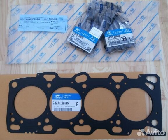

Прочитал тему "Расход масла на двигателе 2.4L", там народ периодически перескакивал на систему охлаждения. Точнее на переделку в Санта-схему. Моё ИМХО совпадёт с мнением serglt:
- Если и менять всё, то обязательно с прокладкой от Санты(иначе у вас те же яйца, тока с первым цилиндром).
- У меня после установки удлинённого термоса температура по трассе 86 как вкопанная. На санта-схеме 90+.
- Щаз полетят тапки мол датчик не в курсе что там возле 4-го цилиндра...давайте пофантазируем немного. ОЖ не как-то там течёт в блоке, типо как по трубкам, а имеет место быть другой процесс. "Гром-помпа" нагнетает ОЖ в блок и создаётся давление ОЖ. И под этим давлением через дырки в прокладке(соответственно пропускной способности оных) ОЖ проходит в ГБЦ. И тут-то мы понимаем, что ОЖ идёт по пути наименьшего сопротивления, НО не через 1-й и 2-й цилиндр(типо так короче, как ранее звучало в этой теме), а в большие отверстия около 4-го.
Представьте себе душ, с одной стороны вход воды, но струйки одинаковые, давление создано и оно одинаково пропихивает воду из общего "блока", соответственно диаметрам отверстий. Или трубу для полива капусты с кучей дырок. Тут всё зависит от создаваемого давления. Я думаю что долгая работа на холостых может быть вредной из-за слабого давления, тут система санты выигрывает. Хотя термоотдача ГБЦ мала в этот момент. Ну а если хоть как-то ехать, давление сделает своё дело.
Вот такие вот образы нарисовал мой мозг. Благодарю тех кто прочитал эту масагу, и возможно задумается об оставлении штатной системы, избавив себя от довольно интересного секса с Санта-схемой. %)

Сообщение andgeol » 11 мар 2014, 13:49
Mitry писал(а): избавив себя от довольно интересного секса с Санта-схемой.
Основное удовольствие испытываешь от секса при откручивании 4х болтиков и снятии заглушки сзади головки и при установке вместо нее, что заглушки с дырочкой, что фланца корпуса термостата санты, и вкручивании 4х болтиков, в этом месте сексуальные ощущения одинаковые. а в остальные места руки нормально заходят, без заломов.
Mitry писал(а):иначе у вас те же яйца, тока с первым цилиндром
яйца может быть и те же, а жидкость заставляем течь принудительно от 1го цилиндра до выхода из ГБЦ около 4го цилиндра, без вариантов свернуть в выходу около 1го цилиндра, не зависимо от размеров отверстий в прокладке.
А вообще у кого нибудь есть фото прокладки ГБЦ от Соренты и от Санты, о которой идет столько разговоров, чтоб воочию убедиться какая разница в отверстиях. А то может и разговор ни о чем.
По поиску полазил, а прокладки то одинаковые

Сообщение Mitry » 11 мар 2014, 22:45
andgeol писал(а): А на самом деле все одинаково
Отнюдь, сударь. На фотках явно видно разницу в дырочках под ОЖ, и как раз в районе первого и четвёртого цилиндра соответственно их больше или меньше. И на на первой фотке(разрешение получше) видна небольшая разница в диаметрах, увеличение в сторону 4-го котла.
Тут надо понять что из ГБЦ жидкость ничто не вытягивает(высасывает), а именно выталкивает избыточное давление, которое создаётся в полостях ГБЦ именно через все эти дырочки в прокладке. В принципе в родной соренто-системе можно вовсе было заглушить все отверстия в прокладке кроме 4-го котла(а их сделать большого диаметра), и ОЖ бы нагнеталась помпой именно в заднюю часть ГБЦ и проходило бы всю головку.
Как тут уже писали, мол корейцы не на столько тупые, туповаты конечно но Соренто сделали, и вон как недурно, а эти дырочки в прокладке - это уж азы автомобилестроения. Основная беда наших бегемотов это тот самый проклятый термостат и связанный с ним перегрев, пока разобрались по 100 тыщ минимум все проехали. А кто поболе, тут уж и капиталка подкралась. Точнее не подкралась, а ездила в багажнике и хихикала поглядывая на штатную стрелку указателя температуры... =@
З.Ы. На второй фотке написано, мол изображение может не совпадать с действительностью. :) Так что эксперимент не совсем чистый.

Сообщение andgeol » 12 мар 2014, 11:33
Mitry писал(а):На фотках явно видно разницу в дырочках под ОЖ, и как раз в районе первого и четвёртого цилиндра соответственно их больше или меньше. И на на первой фотке(разрешение получше) видна небольшая разница в диаметрах, увеличение в сторону 4-го котла.
Большие отверстия одинаковые на обоих прокладках, а количество маленьких разное. как раз на соренте около 4го и 3го цилиндра их меньше, а около первого больше. Так что ваше утверждение,что у соренты к 4му цилиндру больше отверстий немного не верно.
Mitry писал(а):З.Ы. На второй фотке написано, мол изображение может не совпадать с действительностью. Так что эксперимент не совсем чистый.
вот еще фото уже с номерами
соренто 2,4
соната 2231138100
Или с номером
покажите свой вариант фото прокладок, в котором вы уверены, и сравним диаметры и посчитаем отверстия. А пока вы не убедили меня

Сообщение Mitry » 12 мар 2014, 21:20
andgeol писал(а):как раз на соренте около 4го и 3го цилиндра их меньше, а около первого больше.
Ох уж эти кореянцы. Неужели всё таки совсем тупые... :cry:
andgeol писал(а):А пока вы не убедили меня
Я и не пытался, ведь не видел этих прокладок в живую. :) Чисто фотки пытался анализировать. Где там перед а где зад у этой прокладки я логически вычислил по бОльшему кол-ву дырочек, думал это 4-й. А оно во чего...всё наоборот?
З.Ы. Вопрос и в самом деле очень интересный(прокладочный), а то столько разговоров о них, а на деле фактов как-то нету. ДАЁШЬ ПРАВДУ В НАРОД :!:

Сообщение andgeol » 13 мар 2014, 07:44
Mitry писал(а): На фотках явно видно разницу в дырочках под ОЖ, и как раз в районе первого и четвёртого цилиндра соответственно их больше или меньше.
Mitry писал(а): ведь не видел этих прокладок в живую. Чисто фотки пытался анализировать. Где там перед а где зад у этой прокладки я логически вычислил по бОльшему кол-ву дырочек, думал это 4-й. А оно во чего...всё наоборот?
при анализе для начала нужно сорентировать прокладки к одну в одну плоскость (зад-перед, верх-низ) хотя бы мысленно, а не просто дырочки считать, а потом сравнивать

Сообщение AleksandrOK » 14 мар 2014, 09:34
Сравнение некорректное. Прокладки от разных двигателей. Соренто 2.4, а Соната 2.0

Сообщение andgeol » 14 мар 2014, 11:17
AleksandrOK писал(а):Сравнение некорректное. Прокладки от разных двигателей. Соренто 2.4, а Соната 2.0
Вспомните о чем разговор то идет, от вас я не ожидал такого услышать
Напомните, пожалуйста, в чем еще отличие двигателя 2,0 и 2,4, кроме диаметра цилиндра и хода поршня.
ТТХ сонаты
с удовольствием увижу ваш вариант фото прокладок для сравнения.

Сообщение AleksandrOK » 17 мар 2014, 07:28
Извиняюсь, если неправ. До прокладок ГБЦ я ещё не дошёл и мечтаю остаться чистым теоретиком в этом вопросе. Изучением двигателя Соната 2.0 и отличием его от 2.4 не занимался и не планирую.

Сообщение andgeol » 17 мар 2014, 09:26
AleksandrOK писал(а): До прокладок ГБЦ я ещё не дошёл и мечтаю остаться чистым теоретиком в этом вопросе.
зачем тогда повторяете то, что о чем не знаете
AleksandrOK писал(а): Коллеги, делавшие капремонт движку, неоднократно писали, что у нашего движка, в отличии от СантаФешного, размер отверстий для ОЖ в прокладке головки двигателя увеличивается от 1-го к 4-му цилиндрам. Это позволяет соответственно увеличивать скорость потока ОЖ соответствующего цилиндра и соответственно снижать его температуру. Т.ч. разница температуры ОЖ в 1- и последующих цилиндрах не так уж и значительна.
В СантаФешной прокладке ситуация с размером отверстий обратная.
Кто-то просто предположил, что отверстия могут быть разные. и все приняли за догму, не разобравшись.
мне кажется отсюда пошел разговор про разные отверстия
Тема: Расход масла на двигателе 2.4L
а artemmm не пояснил про большие или маленькие отверстия говорит и свои фото не показал.
На общедоступных фото, большие (водяные) отверстия одинаковые.
