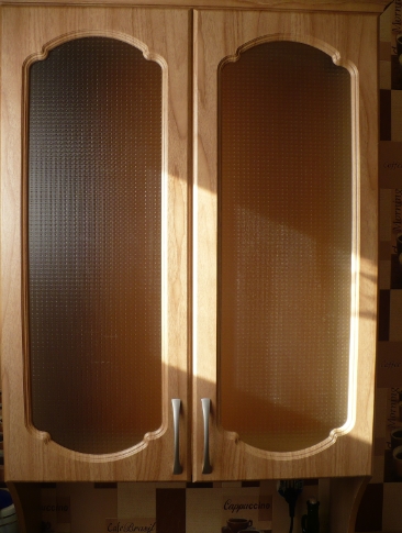

Заказала моя бестия кухню с буфетом. Со мной не согласовав конечно, с размерами получилась неувязочка...
Ну да ладно, что сделано, то сделано.
Всё это дело доставили в собранном виде домой, попросили 2200 руб. за установку, я конечно от услуг хлопцев отказался (по факту 2 столешницы прикрутить и и одну крепёжную планку к стене)

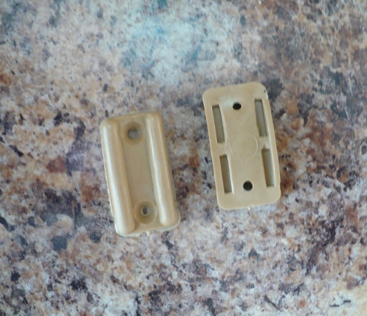

Они естественно с недовольным видом откланялись (материв меня про себя на чём свет стоит думаю) оставив меня с горсткой шурупов и штуками которые на торцы ножек стола устанавливають (фото 3)...
Собственно всё собрал и установил, но вот с этим ёб... незадачливым буфетом закавырка получается...

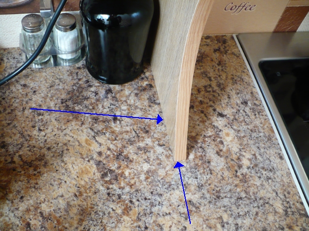

На фото 2 стрелочками указаны места, где он стоит на столе-тумбе.
Как соединить буфет со столешницей?
Просто так оставить прикрутив к низу фиговины с фото 3, не комильфо как-то. Нужно бордюр может какой туда, а то совсем стрёмно смотрится...

Если с расположением буфета определился окончательно, просто прикрепи его к столешнице с помощью мебельных стяжек. "Фиговины" устанавливать не нужно.

Обычные мебельные стяжки (еврошурупы) - например, 7*50. Бордюр не нужен, зазоров никаких не будет.

Сам буфет думаю к столу крепить не обязательно, никуда не денется. На стене от "заваливания" будет на стальной планке висеть, 2 опоры буфета в стол упрутся. А стяжки... это столешницу снимать - сверлить снова. :(

morbid писал(а): фиговины с фото 3
это теперь такие мебельные ножки :) Я когда мебель из икеи собирала, там такие же были :)

Risha писал(а):мебельные ножки
Да-да, спасибо Ира. Я просто забыл как называются... после 8-го Марта... совсем в голове мыслей нет... Нет есть одна, о емкости которая на фото попала... :lol:

morbid писал(а):Как соединить буфет со столешницей?Просто так оставить прикрутив к низу фиговины с фото 3, не комильфо как-то.
На основании фото, я бы посадил опоры буфета на шканты http://sam.shasoft.com/sprav/shkant.htm
По два на опору, чтобы не болтались туда-сюда. Сверлить придется, но это быстро.Потом по капле ПВА в отверстия и намертво будет.
И ничего более, если поверхности нормально сопрягаются (столешница-торец опоры буфета).

Если я правельно понял, то буфет стои возле мойки, если так ,то просто необходимоы бардюрки от влаги, иначе через год новый буфет искать придеться, :D

Вариантов закрепить к столешне множество! Перед тем как будешь крепить к столешне,если нет кромки снизу на опорах,то обязательно обработай торец,хотя бы ПВА или силиконом! Просто ЛДСП(из чего сделан корпус) очень боится влаги.
Очень дельный вариант,поставить на шканты(или как называют в народе чопики) предложил Устиныч :wink: Есть очень простой способ разметки под шканты(дедовский :D ) Поставил буфет на место где будет стоять буфет,отмечаешь карандашом центр опор,отодвигаешь буфет в сторону,угольником проводишь две оси,где будут шканты. Дальше берёшь небольшие гвоздики и забиваешь в черту,но не до конца, (примерно 70мм) от задней кромки столешни и передней кромки опоры. Откусываешь шляпку у гвоздя,потом ставишь аккуратно буфет,чтоб гвоздики получились по центру опор,ну в общем так как будет стоять в оконцовке. Под своим весом,буфет разметит место в торце опоры под присадку. Снимаешь буфет,выдёргиваешь из столешни гвоздики,и получаешь зеркальную разметку под шканты. Затем сверлишь сверлом на 7,8 ил 7,5 мм в столешне где то 1,5- 2 см, а на опоре хоть на всё сверло(насквозь не просверлишь :D ) Капаешь клей в просверленные отверстия в столешню, забиваешь сначала в столешню ,потом в отверстия в опоре,ставишь буфет на шканты и ФСЁ.

буфет это шкаф -там ничего не крепится к стене, а уж если крепится - зачем опираться на столешницу - все равно разбухнет от мойки - плинтуса не помогут. может опилить эти опоры

Да там вообще прикольно сделано :) Судя по фотографии,крепёж именно подвесной, а низ сделан у навесного шкафа для установки на столешню зачем то :(
Хотя навесы регулируемые, можно просто ими к стене прижать и тогда можно к столешне не крепить,но в этом случае надо шину монтажную размечать для всех шкафов, танцуя от так называемого буфета :wink:
З.Ы. Если ни чего не отпиливать,пожалуй самый оптимальный вариант кмк, только желательно подальше от мойки,иначе бока точно разбухнут...

Мойка на противоположенной стороне кухни, не страшно.
Как закрепить/установить вопросов нет.
Собственно интересует один момент:
morbid писал(а):...не комильфо как-то. Нужно бордюр может какой туда, а то совсем стрёмно смотрится...

Может каким нибудь цветным герметиком? Тоненький слой. Геморно будет бордюр зарезать.

С бордюром согласен, геморой. Герметик действительно можно рассмотреть :idea: , благодарю Андрей.
