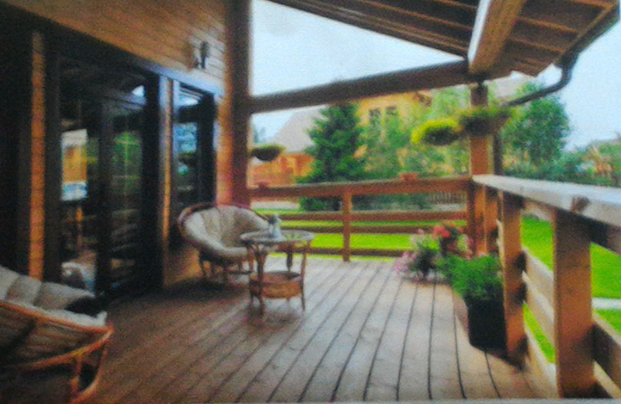

Картинка не моя, но она на 100% совпадает с тем, что я хочу строить.
Дом шале, с верандой 2,7х4. С веранды виден вход в кухню-столовую. Слева (на фото не видно) вход в дом через сени (гардероб).
Дом каркасный. Расчитан на круглогодичное проживание.
Первоначальная площадь дома 63 м2. Конструктив дома выполнен так, чтобы легко можно было увеличить его площадь.
Полная площадь 101 м2. В пристройке 2 комнаты и кладовка.
При необходимости можно надстроить над комнатами 2-й этаж, заменив, кладовку на лестницу.
Любые достройки возможны без отселения жильцов.
Во вложении проект в ПДФ. Не проект, а так, набросок.
На данный момент меня больше интересует именно конструктив. Поэтому я обозначил веранду и прихожую. Во внутреннем периметре выделил с/у.
Остались 3 зоны, на которые приходятся помещения кухни, столовой и спальни.
Лично мне нравится в зоне 1 расположить кухню. Там и вода, и канализация рядом с с/у. Зоны 2 и 3 можно спланировать в зависимости от сезонности эксплуатации дома. Если летняя эксплуатация, то спальню лучше устроить в зоне 2. Прихожей пользоваться, как гардеробной.
Если круглогодичной эксплуатации, то гардеробная становится зимним входом с сенями. Тогда, возможно, спальня будет в зоне 3. Над этим можно еще подумать.
Но можно спальню разместить в зоне 1, а кухню и столовую во 2 и 3 зонах.
Кому как понравится.

Вот я нечто подобное думаю, только поширше маненько=) 150-160 - наверное с гаражом-сараем=) И веранду хочу, и чтоб с нее в гостинную-кухню входить.
А какие каркасы ты думаешь? Вот такие же, как в том видео, что я показывал?=) Как это полностью и правильно называется? :)

Фундамент винтовой, каркас деревянный.
Стальной более технологичный, но он дороже. А по жесткости, я знаю некоторые хитрости и приемы при работе с деревом..... Собирать-то сам буду.

Нет. Создание пространственного каркаса при шаге 500 или 600.

Ты так ничего не поймешь. Там целая система. Подсмотрел у датчан. Умножил на американскую технологию. Обрабатывать огне- биозащитой обязательно. До сборки.
