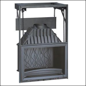

Ну вот прикупил себе -Каминная топка Invicta Гранд Визьон 700 контргруз :D

Re: Камин для дачи в доме
Сообщение Gads » 21 янв 2013, 20:29
Красота! Поздравляю! В полку печников прибыло! По чем брал?

Сообщение Владислав » 22 янв 2013, 09:11
почти даром -46500р :D

Сообщение sandr » 22 янв 2013, 09:49
а на кой хрен эта железяка нужна...это типа топка,да...??? то есть печник эту железяку встроит в камин,так...??? а для чего эти цепи и противовесы...??? %)
Сообщение Gads » 22 янв 2013, 09:57
sandr писал(а): для чего эти цепи и противовесы
дверцу с лязгом открывать, чтоб в топку дровишек подкинуть :D

Сообщение sandr » 22 янв 2013, 10:02
так там еще и дверка...??? а как же созерцание живого огня...??? да и ваще не камин это,а печка со стекляной дверкой... 8) ну или железной
Сообщение Gads » 22 янв 2013, 10:04
sandr писал(а):печка со стекляной дверкой
именно! через нее и созерцай!
