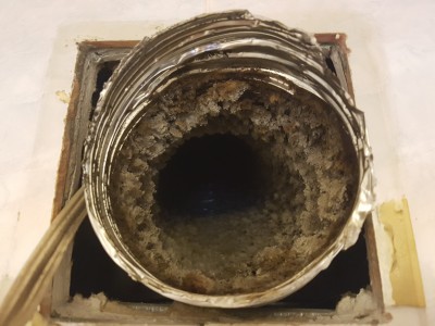

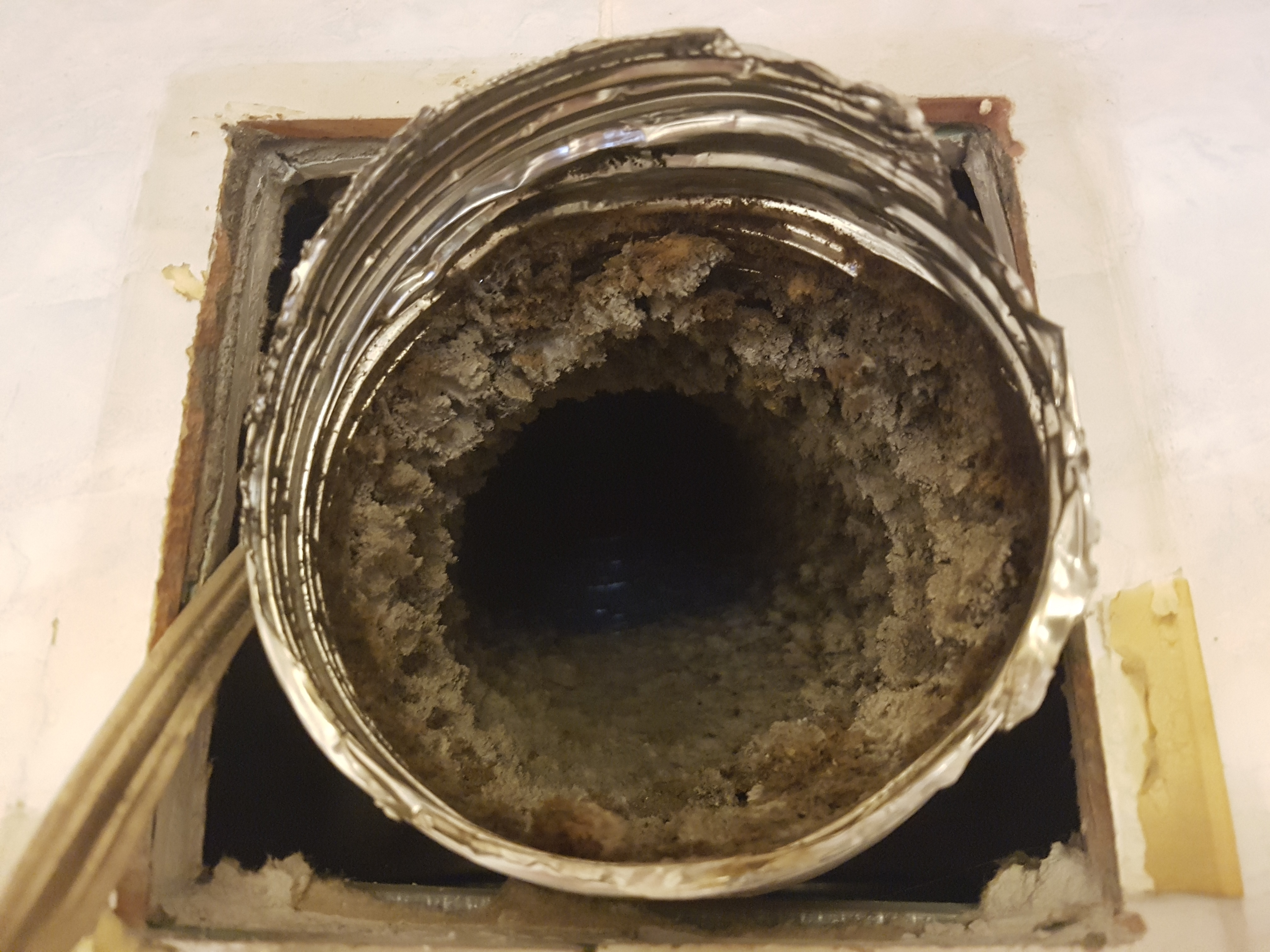

operator писал(а):... бактерии, поры грибков. В воздуховодах идеальная среда для их появления, особенно, если установка с кондиционированием.
Если наглядно - достаточно засунуть руку в обычный вентканал (туалет, ванная, кухня). Только там эта срань просто живёт, а в приточной вентиляции принудительно подаётся в жилое помещение.

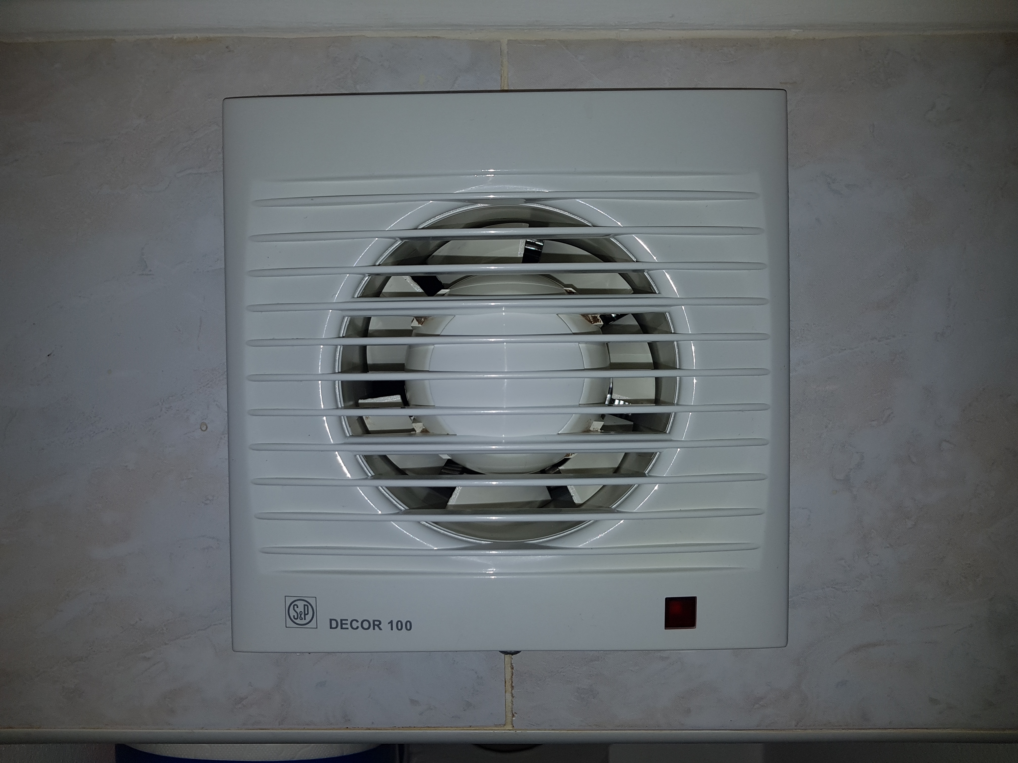

Сегодня была необходимость демонтировать вентилятор в туалете.
С виду вполне чистенький, декоративную крышку снимаем и промываем регулярно, лопасти вытираем.

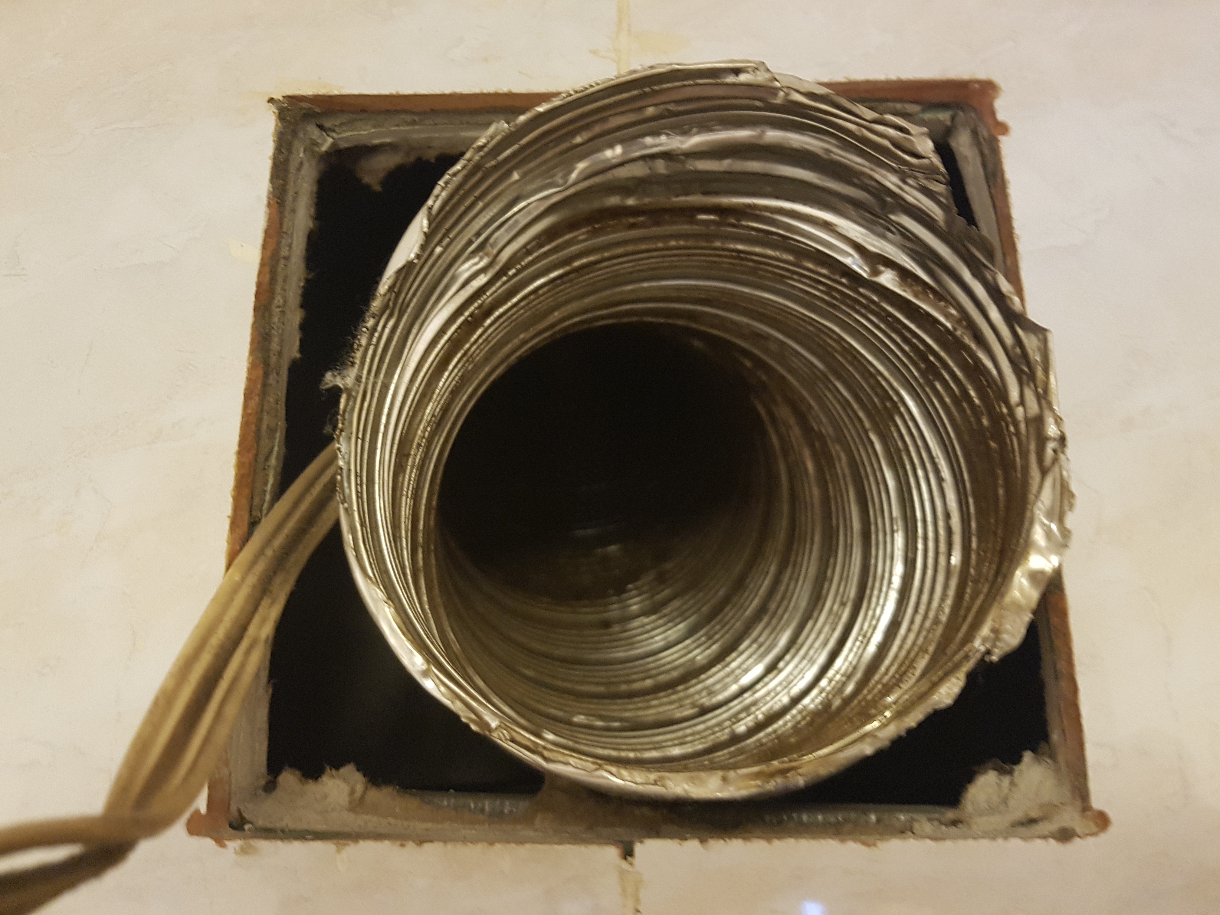

Под спойлером воздуховод в том виде, каким он предстал после демонтажа вентилятора. Ну и после чистки.
Так что, я ещё раз могу всем посоветовать хорошенько подумать перед тем, как ставить дома вентиляцию или канальное кондиционирование.

Сергей, не все так однозначно. То, что ты показываешь, это отсутствие нормального притока и непрофессиональный монтаж. Вентканал должен быть гладким и металлическим по возможности. На предков лучше не ссылаться, у них не было многоэтажек, пластиковых окон и центрального отопления. Свежий воздух и влажность ныне- только нормальная принудительная вентиляция: приток в жилые комнаты и отток из грязных(кухня, туалет, ванная). Или частный дом и то под большим вопросом.

Любая гофра собирает на себя грязь очень активно.
Я из-за этого отказался от гофр в ванной. Сливы теперь забиваются гораздо реже.

I-man писал(а):а сколько лет не чистили сам канал?
Сам канал, наверняка, не чистили вообще никогда. Многоэтажная свечка, особо не разгонишься. Воздуховод лично чистил лет пять назад, правда такой срани тогда не было. На фото не очень видно, но эти наросты были только в начале, далее всё относительно чисто. Имхо, по периметру у выхода вентилятора мёртвая зона, в которой создаётся даже разрежение, отсюда и эффект пылесборника. В любой вентсистеме таких мест масса, например, на поворотах, за фильтрами, теплообменниками и т.д. Это только в американских боевиках супермены вылезают из воздуховодов чистые и опрятные, как из лимузина.
