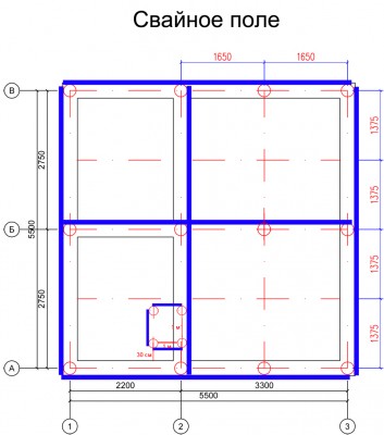

Фигасе, как ты правильно все нарисовал!
Делай по проекту (не побоюсь этого слова!) и никого не слушай!

I-man писал(а):Делай по проекту (не побоюсь этого слова!)
Т.е. ты предлагаешь на пол ставить....
А когда менять пол придеться..... все разбирать :?: :?:

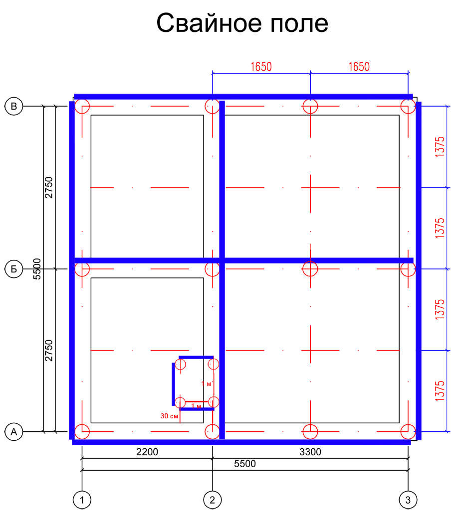

В проекте, что на картинке Артема ака chaos я вижу сваи в осях 1-2/А-Б. И да, я считаю, что сваи нужны. К чему твой вопрос?

Сообщение chaos » 09 ноя 2017, 15:27
rotenflecke писал(а):
chaos писал(а):печь еще не выбирал
ну средние каменки примерно 200 кило камней. это как кровать с двумя людьми ) пол какой? под печкой усиление кирпичем не будешь делать?
стенку соляную ставить не будешь?
пол деревянный, друг предлагает еще стяжку сделать или плиту положить. Я еще пока не углублялся в эту тему, знаю что надо кирпичом обкладывать, скорее всего так и сделаю. а что за соляная стенка?

bog13bog писал(а):Так или иначе общаясь с клиентами и соответственно с печниками, они все говорят в один голос, под печку фундамент обязателен.
Последнюю проблему решали недавно во Пскове, хозяйка решила с экономить, а печник, скорее халтурщик сократил рабочее время... :evil:
Несмотря на несущие бусья и доску 50 печь, правда в доме, просела через 2 года, хорошо успели вовремя. Была возможность подвести балки и танковыми домкратами вывели в "0" и залили фундамент.
Народ уже отписывался в других темах и я поддержу, свайный фундамент, лучше всего "связать" стольным уголком не менее 4-ки, либо металлический профиль.
Все будет зависить от печки и каменки, так как в среднем береться 35-45 кг камней на метр кубический, это при использовании парилки 6-8 часов, дальше получаешь вес и нагрузку на сваи.
Вполне возможно под твою печь поставить 4 сваи, либо 3 задействовав основную и сделать площадку-решетку из металлопрофиля.
Опять же не забудь, помещение сырое, лет через несколько полюбасу менять пол, а как ты будешь это делать если печь, труба и дымоход, будут завязаны на основной пол.... :oops: Всё будешь разбирать :cry:
Обвязку по любому буду делать уголком. А как площадка делается, просто сверху оголовков наварить?

I-man писал(а):
chaos писал(а):
Вложение Свайное поле4.jpg больше недоступно
Ну так дом уже почти построил, опыта набрался немного :D

Вот так буду делать обвязку уголком

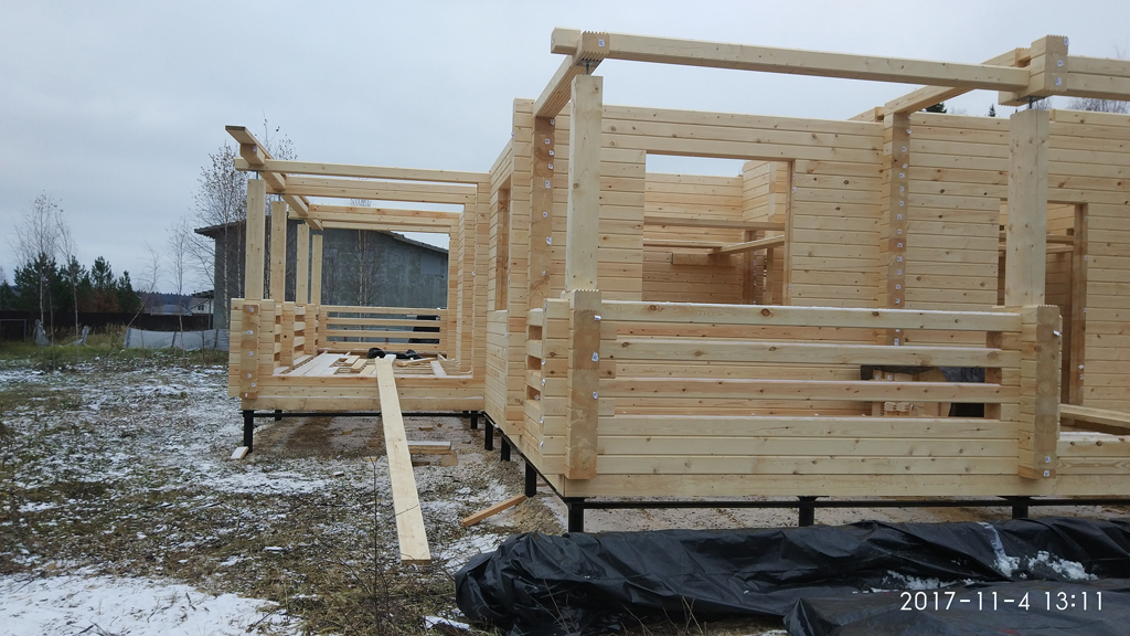

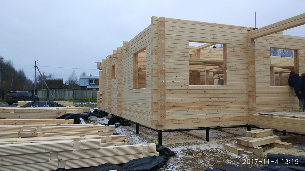

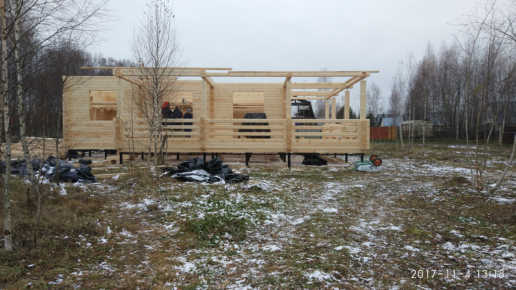

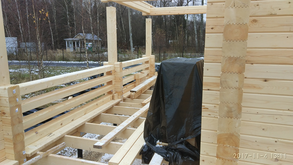

Ну и хотелось бы похвастаться первым этажом домика :D

chaos писал(а): А как площадка делается, просто сверху оголовков наварить?
Да.

Артём, я чего брёвна совсем белые? Ты их не чем не обрабатовал? Или это на фото.

Пока только швы обрабатывают Неомидом 440, а дом после подъема я сам обработаю им же.
