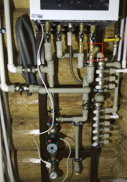

Astus писал(а):В данном случае бесполезно "неправильность" обсуждать, ибо это не чертеж, а уже смонтированный узел.
вот-вот это показатель профессионализма монтажников

так,давайте по сути.Это НЕ правильно установленный узел или ПРАВИЛЬНО? На что это влияет? Если это реально так,значит переделает.

Жень, суть в том, что грязесборник должен быть ниже потока воды.
Отсюда ЛИБО поставить вертикально другой фильтр, ЛИБО поставить этот же но ГОРИЗОНТАЛЬНО.
Влияет на УДОБСТВО ЧИСТКИ, и сбора грязи. ;)

А я по фотке чот не понял - фильтр в тупике стоит что ли?

Дэн, вот.
Добавлено через 4 минуты 59 секунд:
А вообще немного странно что он стоит только на котел, а не на общем подводе воды. Говоря "правильно установлено" я имел ввиду ориентацию фильтра в системе(в данном месте) по потоку. Раз уж его уже установили вертикально.

Может у Женька он стоит ранее, перед вводом воды в баню ?

Сообщение Astus » 20 мар 2015, 14:15
Тогда зачем еще один на котел?
Я боюсь сейчас Женя психанет... :oops:
Почему стоит обратный клапан только на одну "гребенку"(коллектор) а на второй его нет?

Astus писал(а): УДОБСТВО ЧИСТКИ
удобство или все же работоспособности? Если удобство,так по мне удобно,если он в таком виде не работает,то заменим.
Astus писал(а):поставить вертикально другой фильтр
магистраль идет из основной котельной.Там она проходит фильтрацию через 3! вертикальных фильтра и только потом идет в баню.

Astus писал(а):Тогда зачем еще один на котел?
а почему нет? Я не хочу горячую воду пускать под землей.Это потери.Мне проще газ ввести в баню.А холодная магистраль от насоса в колодце,используя все фильтры основной на этот момент котельной,идет в баню.
Astus писал(а):Почему стоит обратный клапан только на одну "гребенку"(коллектор) а на второй его нет?
расскажи для чего он нужен? Может ты систему мою не верно понимаешь?

Сообщение Astus » 20 мар 2015, 14:29
Евген81 писал(а):Там она проходит фильтрацию через 3
Жень, тогда забей! В этот ты вряд-ли полезешь когда-либо. ;)
Про работоспособность – при такой установке грязь из сборника теоретически будет осыпаться в рервый изгиб до фильтра. Но при нормальном давлении(когда кран потребления открыт и вода пошла по трубе) эта грязь(если она там будет вообще после 3 фитров) будет опять скапливаться в сетке. При очистке сетки происходит сброс давления и напора и грязь падает в низ.

Евген81 писал(а):расскажи для чего он нужен
Обратный клапан ставится для того, чтобы при регламентных работах (напр. прочистка) вся вода после клапана не сливалась из системы.

Сообщение Risha » 20 мар 2015, 14:57
Какая разница как установлен именно этот фильтр, если от него толку чуть? :)
Внутри него крупная сетка, он только от крупных частиц и в данном месте такой фильтр уже особо не нужен.
Добавлено через 1 минуту 30 секунд:
Кстати, сам фильтр полное г..но - у меня он пропускает видимые частицы. Даче если постоянно его чистить и промывать.

Евген81 писал(а):Это НЕ правильно установленный узел или ПРАВИЛЬНО?
Сам фильтр смонтирован неправильно.
Глянь ещё раз мою ссылку выше. Там всё разжевано. Неправильность заключается в неверной его ориентации. Переделывается без проблем.
Евген81 писал(а):На что это влияет?
Он (фильтр) просто не будет выполнять своих функций.
Учитывая, что у тебя вода и так очищается предварительно, ничего страшного не произойдет.
Можешь переделать, можешь забить. На твое усмотрение. Тем более, что фильтра такой конструкции защищают только от крупных механических посторонних частиц в воде.

Сообщение Astus » 20 мар 2015, 15:04
Жень, котельная теоретически не совсем правильно, чисто практически правильно, решать тебе. ;)
