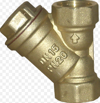

Монтаж аккуратный. Я бы правда сразу после котла вместо полипропилена дал медную трубу, но это не критично.
Совет. Крепления труб дать немного чаще. Есть риск, что при нагреве трубы выгнутся. Опять же, не критично, но смотреться будет не айс.
Фильтр при котле стоит вверх ногами. Я бы перевернул.

Re: ДОМ-2.Теперь учитывая ошибки прежних лет.
Сообщение Astus » 20 мар 2015, 11:00
Фильтр правильно стоит, там стрелочка есть! 8)
Я бы еще "опрессовку" сделал перед вводом в эксплуатацию законченной системы ;)
Сообщение operator » 20 мар 2015, 11:08
Astus писал(а):Фильтр правильно стоит, там стрелочка есть!
Спорить не буду. Только как он работать будет, если сетка вверху получается. Что и куда будет оседать?

она будет.Монтаж произведен в котельной.Опрессовка второго этажа была.Первый не начинал еще.Как сделаю разводку по первому этажу воды и отопления,так сразу приглашу доложить теплый пол в помывочной и сделать пробный пуск котельной.Это часть его работы.
По фильтру не знаю.Опыт у мастера хороший.Нескольким друзьям дома обвязал,ни у одного проблем ни разу не возникло.
Сообщение Astus » 20 мар 2015, 11:13
Серега, вот:
Сообщение operator » 20 мар 2015, 11:35
Astus писал(а):... вот:
И вот:
Сетчатые фильтры механической очистки
Особенно неприятные последствия вызывает неправильная установка фильтров на вертикальном трубопроводе, при направлении движения воды снизу-вверх. этом случае отфильтрованный осадок скапливается в нижнем колене трубы, и удалить его оттуда крайне сложно. Монтажников можно понять: в таких условиях довольно трудно, а зачастую и просто невозможно организовать горизонтальный участок для правильной установки фильтра.
Специально для подобных случаев был разработан и выведен на российский рынок универсальный сетчатый фильтр
При данном монтаже по другому сложно было поставить, согласен. Поэтому я сразу предположил, что поставили универсальный.
Если стоит такой, как на твоей ссылке, то желательно поменять.
Сообщение Astus » 20 мар 2015, 12:10
У Женьки правильно все установлено. ;)
Сообщение Евген81 » 20 мар 2015, 12:25
Astus писал(а):У Женьки правильно
:oops: уфф,а то прям даже за грудиной защемило)
Не,по котельной я решил взять проверенного друзьями человека,вместо моего прежнего,который делал да,дешево,но,млять,как курица лапой.
Сообщение Karapuz. » 20 мар 2015, 13:35
Astus писал(а):У Женьки правильно все установлено
Только по отношению к направлению движения воды. С точки зрения очистки - прямое нарушение! Ставится эта штука ГОРИЗОНТАЛЬНО ответвление ВНИЗ, только тогда работает как надо.
Вам даже ссылку дали как можно а как нельзя. Пока не поздно советую заменить.
Сообщение Astus » 20 мар 2015, 13:41
Ок, поставь еще один грязевик ДО насоса, а этот будет ДОПОЛНИТЕЛЬНЫМ, чтобы сильно не переделывать систему. В данном случае бесполезно "неправильность" обсуждать, ибо это не чертеж, а уже смонтированный узел.
