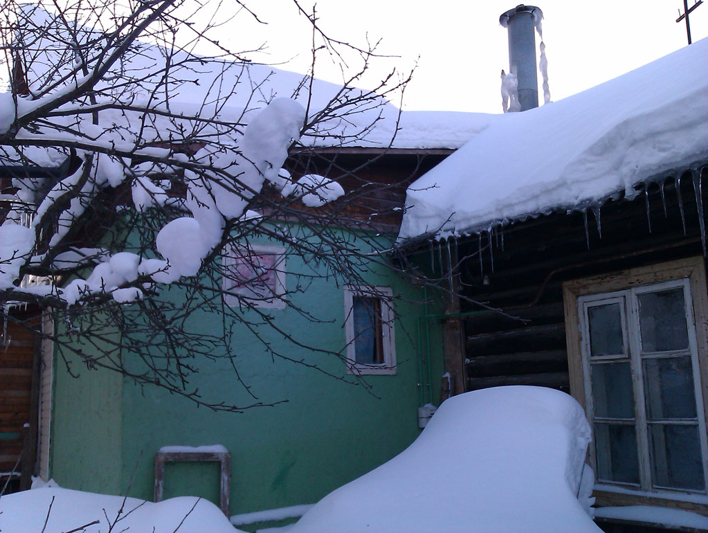

В магазинах котельного оборудования есть специальные трубы из нержавейки для котлов. Можно ими попробовать...Утеплять нужно обязательно, иначе зимой конденсат будет вовнутрь стекать. Через стены проходим обернув трубу в асбестовый лист. Труду в Жестяной короб с мин-ватой. Но крышу оголовок.
У "пожарников" нужно будет получить "Форму№????" на конкретный дымоход. Они же за умеренную плату подскажут как сделать правильно с минимальными затратами. Без этой "формы" новый котёл не сдашь в Эксплуатацию...

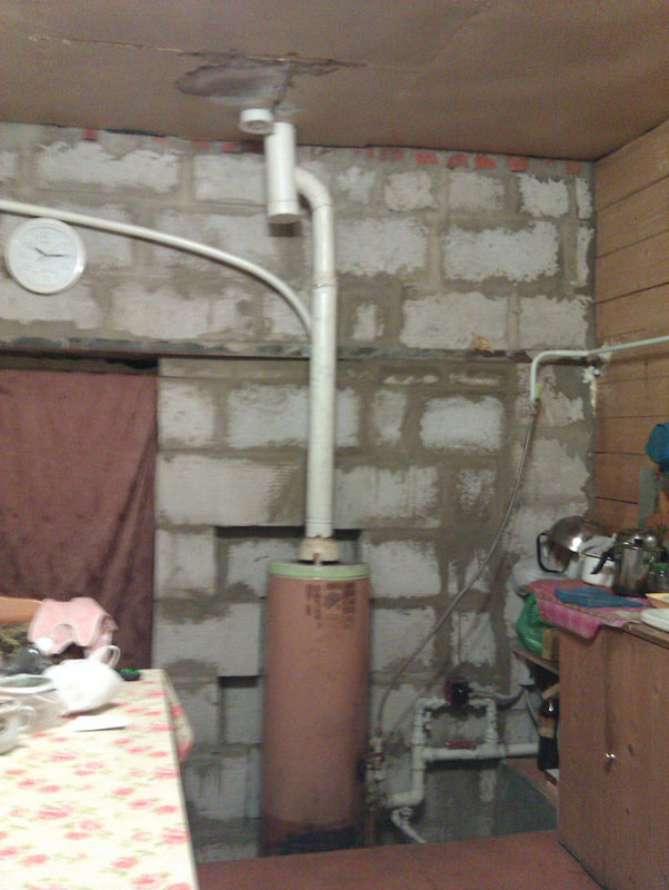

Вот что я имею :P За стеной из блоков другое помещение, на уровне перегородки из досок то помещение граничит с улицей. Хочу подняться на чердак и выйти правее трубой на улицу.

Да... Грустно... А котёл больше некуда перевесить?...Туда, "за доски". Или там будет жилое помещение.
Тебе обязалово настенный??? Может всетаки Лемакс и в эту же трубу выхлоп будет.
Поверь, котел напольный за 20 000 - почти вечный и реально лучший по цене/качество будет. ну и колонку прийдется оставить.
глянь сам - http://www.lemax.ru/kotly/index.php?opt ... &Itemid=29
Хотя есть и Двухконтурный у них. Но без чугуна. тоже неплохой. но ресурс поменьше будет..
http://www.lemax.ru/kotly/index.php?opt ... &Itemid=12
Я когда занимался этим делом и объем помещения считал (чтоб не свистел-задыхаясь) и в помещении ОКНО!!! обязалово должно быть. На случай взрыва газа для уменьшения разрушений.
Я сам энергетик, поверь, это более чем серьезно.

Если перевешивать за доски, нужны дополнительные согласования с кучей бумаг в горгазе (на планах БТИ лучше не менять расположение котла). С настенным меньше гемороя по правилам установки, нежели с напольным. И места он меньше занимать будет, смогу его в интерьер кухни вписать. По правую сторону старого котла планирую повесить настенный Навьен, по левую - поставить газовую плиту. Это кухня, окно с форточкой имеется. Эти трубы "выхлопные" хочу выкинуть, проблем с ними много, постоянно что-то течет, замучались замазывать :x Хочу котел с коаксиальным дымоходом, чтобы он не зависел от воздуха в помещении и не жег кислород. %)

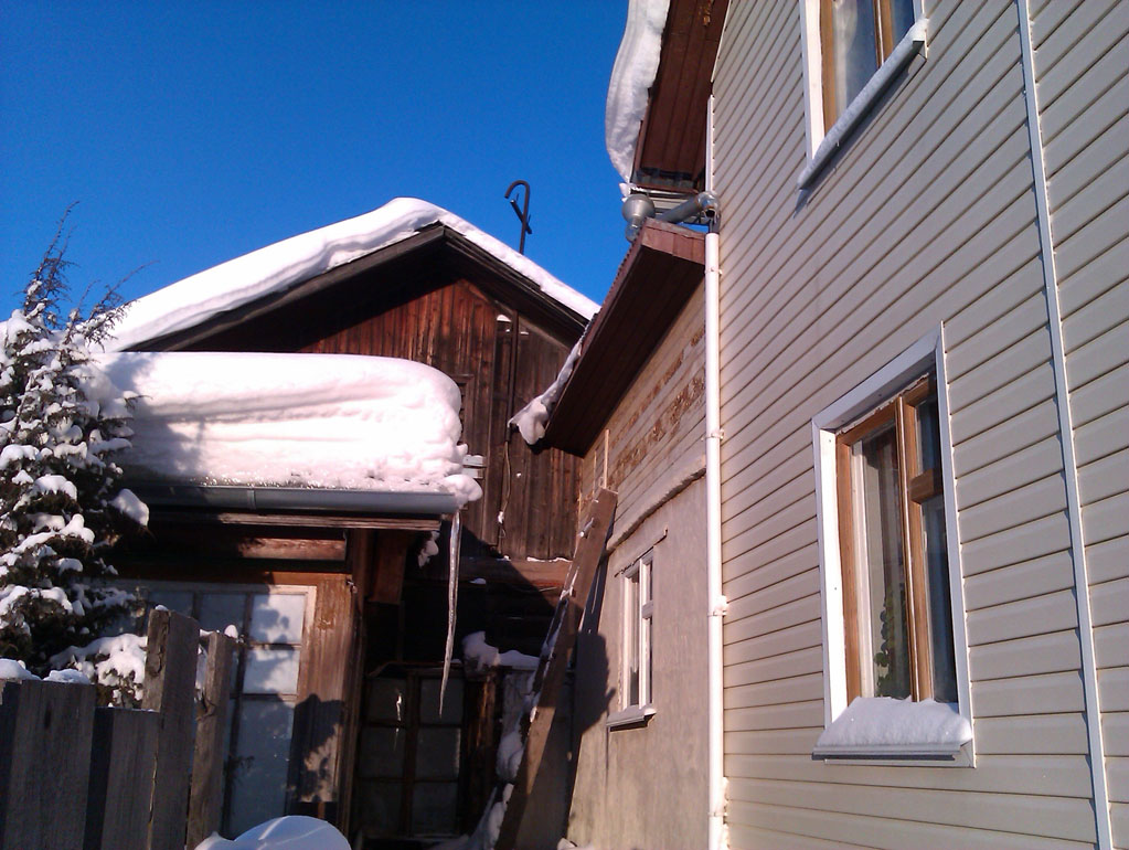

С раздельным дымоходом, это когда камера сгорания закрытая, вентилятор принудительно продукты горения удаляет, а воздух сам посредством тяги подается? Притока воздуха на кухню ужас как много %). Для меня остался один большой вопрос - как и где сделать трубу выхлопа (желательно через фронтон или стену), и если это кухня, то вытяжку как организовать, тоже сбоку рядом с трубой удаления отработавших газов? Фотки прилагаю.
вывести дымоход в месте касания лестницы к фронтону?
вывести с этой стороны?, но здесь ввод газа + электрический кабель

Сложно, что то однозначнопосоветовать по фотографии, не видя объекта в натуре...
Например. У меня второй котел БАКСИ турбированный (ЖРЕТ БОЛЬШЕ ЭЛЕКТРИЧЕСТВА И ШУМНЕЕ!!!!) так у него вообще раздельный дымоход. Берет воздух через трубу с улицы, а выбрасывает продукты сграния в дымоход.. И так можно....
Наверняка у вас есть конторы продающие котлы.( Лучше несколоко)... Есть Горгаз.
Нужно подойти к ним с выкопировкой дома и показать где стоит сейчас и что хочу получить..
А они тебе понарасскажут, как и за сколько у тебя это получится... Ты примешь самое удобное и оптимально для тебя решение по деньгам. Мы готовы тебя проконсультировать и поддрежать в твоих начинаниях.
