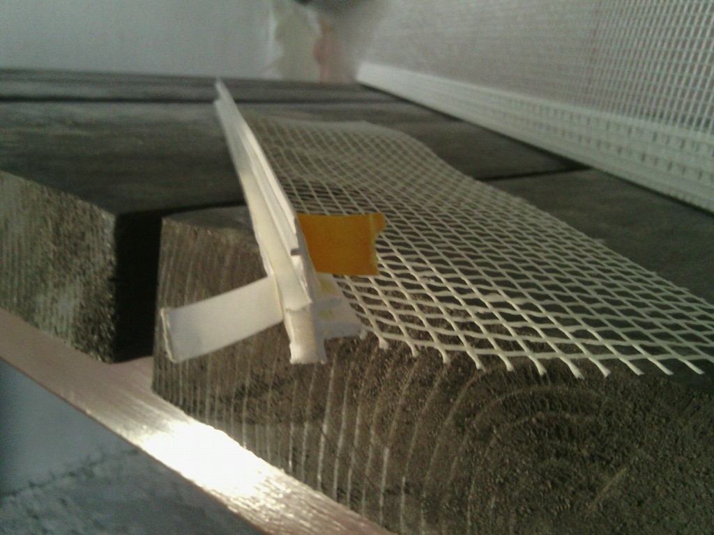

профиль
Добавлено через 3 минуты 41 секунду:

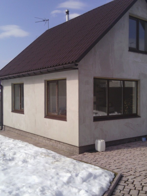

баня готова к декоративной штукатурке
Профиль примыкания. Приклеивается к коробке окна или двери, под желтой бумажкой липкий слой, на который клеется закрывной материал при чистовой отделеке, потом кусок профиля просто отламывается.

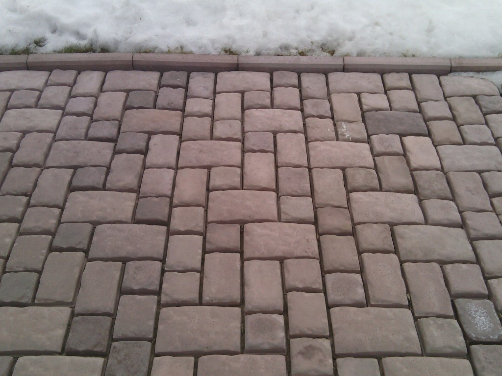

anlevin
Андрей, а что за покрытие?
Брусчатка или плитка под брусчатку?
И если можно название. Нравится. :)

Сообщение rotenflecke » 12 апр 2013, 14:57
да, присоединюсь к вопросу, покрытие интересное..
стыки на брусчатке слегка подругому делаются, но и так хорошо :)

Re: ДОМ-2.Теперь учитывая ошибки прежних лет.
Сообщение anlevin » 12 апр 2013, 14:59
Это плитка, называется, если не путю, "средневековая", покупал формы, рабочие сами лили.
Пока не доделано, швы будут заполняться
вот, ссылку нашел http://www.standartpark-spb.ru/brush_s_mal.php

Сообщение rotenflecke » 12 апр 2013, 15:19
anlevin писал(а):рабочие сами лили
респект, три формы насколько я вижу :)
про стыки - я имел ввиду соединение дорожек под углом... ну не резали булыжник в средневековье, по-другому стыковали ;)
вот примерно так
http://www.new.znakzemli.ru/large/m37.jpg
сто бы прямой линии не было :)

Сообщение anlevin » 12 апр 2013, 16:29
rotenflecke писал(а):соединение дорожек под углом
у меня там типа площадки, в которую втыкаются две дорожки, и ещё нет ни одного радиуса на участке, не любим мы их, так что отклонились от канонов, не получалось рисунок вплести
