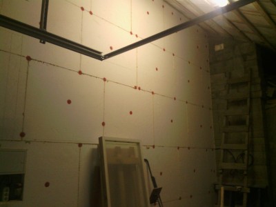

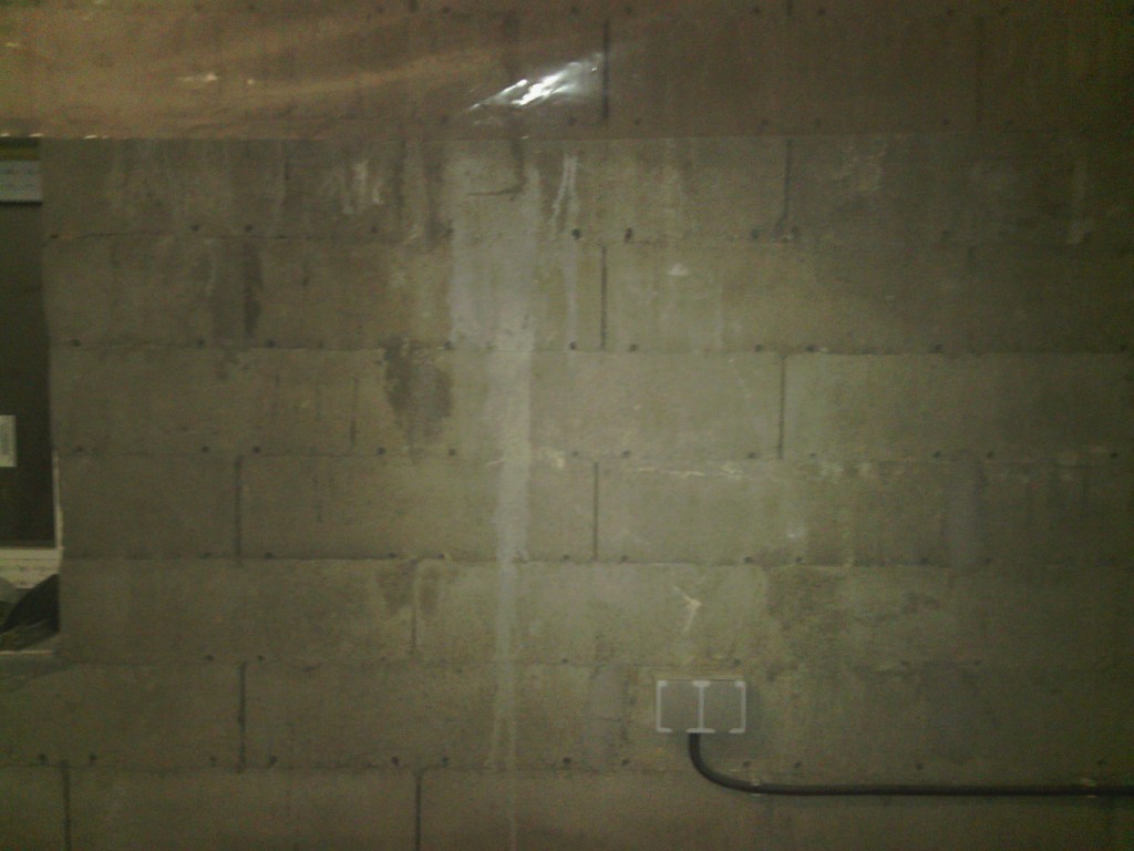

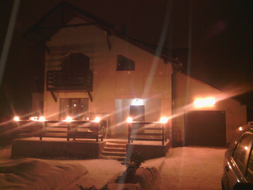

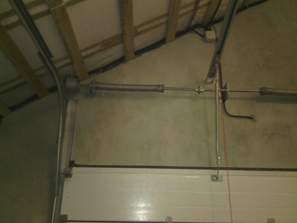

основное крепление утеплителя идет именно на клей, грибки это только дополнительное укрепление критических мест, если "под сайдинг" и не себе то можно и на грибках, если себе и под "мокрый фасад" обязательно клеить, причем грибки бить не сразу, а как клей встанет, в зависимости от погоды, от 1 до 3 суток.
пойду в гараже сфотографирую, ещё не доделано...
оштукатурено по утеплителю
утеплено
не утеплено
Последний раз редактировалось anlevin 13 фев 2013, 21:26, всего редактировалось 1 раз.

[user]100$[/user] писал(а):еще рекомендациями производителя подкрепи... свои высказывания.
http://www.knauf.ru/products/turnkey/pr ... 469ab7a341
http://w3.knauf.ru/img/catalog/download ... UF_CS5.pdf

Сообщение anlevin » 13 фев 2013, 21:42
rotenflecke
у меня гараж "присторй", т.е. что для дома снаружи, для гаража внутри..., пошел фасад предъявлять :)
