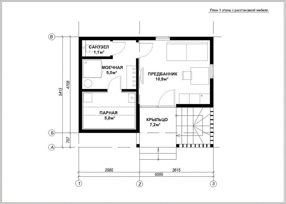

Re: Строю баньку)
Сообщение Kucher » 22 май 2013, 13:32
Лесница должна быть пологой, чтобы можно было ходить спокойно с грудным ребенком. Я тут недавно папой стал просто :D Но размер комнаты отдыха 2,6 на 2,6 будет и ради экономии пространства хотелось бы сделать лестницу занимающущую наименьшее пространство.

Re: Строю баньку)
Сообщение 100$ » 23 май 2013, 09:21
Kucher писал(а):для лестинцы высотоый 2,4 метра как у меня
Вот и считай.
Комфортная высота ступени 17-18 см. Ширина 27-30.
Итого 12-13 ступеней, длиной 3,9 м.

Re: Строю баньку)

Re: Строю баньку)
Сообщение rotenflecke » 23 май 2013, 09:39
винтовая удобной и безопасной не будет никогда ;)
посмотри "выезжающие" чердачные лестницы ;) удобно не будет, зато места на съест
еще - подумай насчет лестницы внешней, иногда очень хорошо получается - зоны отдыха становятся независимыми

Re: Строю баньку)
Сообщение Евген81 » 23 май 2013, 09:43
rotenflecke писал(а):винтовая удобной и безопасной не будет никогда
первый пункт поддержу,а второй нафиг))
Темыч,ты когда-нибудь на эти выезжающие вылазил? У меня на работе такая на чердак,для дома нахрен...

Re: Строю баньку)
Сообщение rotenflecke » 23 май 2013, 09:48
жень, если наверху - 9м комната и там только спать - вполне себе решение
с детьми по ней не попрыгаешь - это да
мой самый любимый проект бани - с лестницей снаружи ;)

Re: Строю баньку)
Сообщение Kucher » 23 май 2013, 09:49
А почему не будет безопасной винтовая лестница они достаточно пологи. Чердачная в топку.

Re: Строю баньку)
Сообщение rotenflecke » 23 май 2013, 09:52
любая винтовая лестница безопасна только по внешнему "широкому" краю
около центра - она практически вертикальная.... взрослые часто слетают, а уж дети - вааще

Re: Строю баньку)
Сообщение 100$ » 23 май 2013, 09:53
Kucher писал(а):но это не винтовую конструкцию ты считаешь
по барабану какую. Тебе нужно расположить 4 м ступеней. А там - как хочешь, хоть прямо, хоть криво, с поворотом, винтом.
Добавлено через 55 секунд:
rotenflecke писал(а):около центра
считай вообще нет ступеней.

Re: Строю баньку)
Сообщение Евген81 » 23 май 2013, 10:22
rotenflecke писал(а):мой самый любимый проект бани - с лестницей снаружи
О,и я себе такую же баньку ставить буду -мне такой проект давно нравится,только размеры 6*6...
