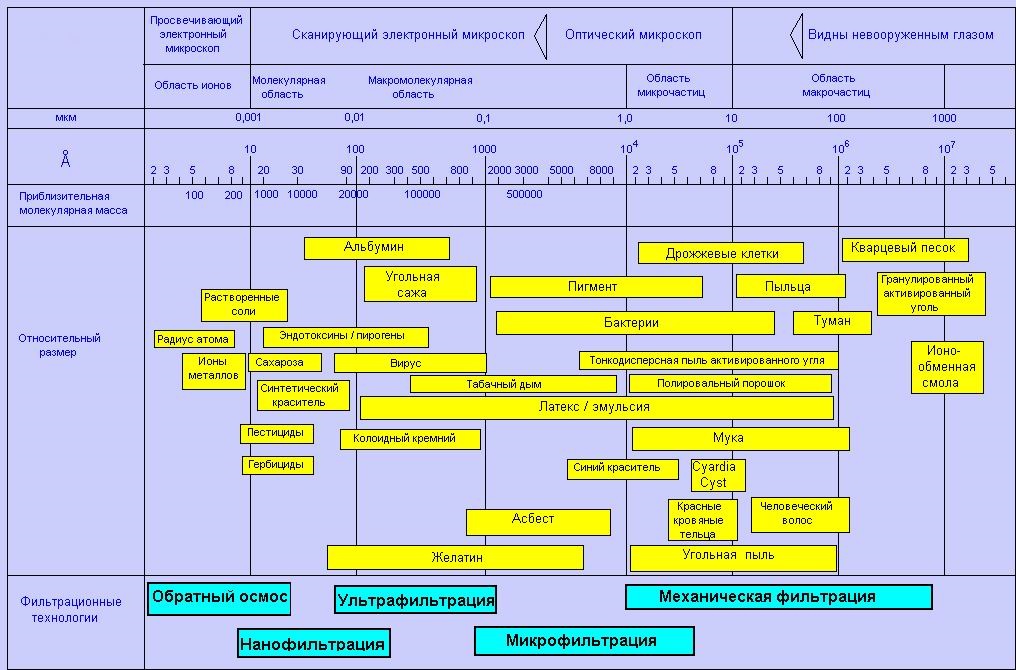

Сообщение Алексей NSK » 17 мар 2016, 18:35
Интересная табличка по фильтрации
