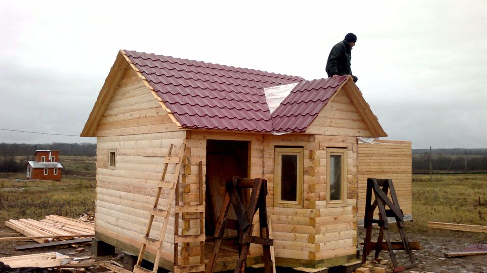

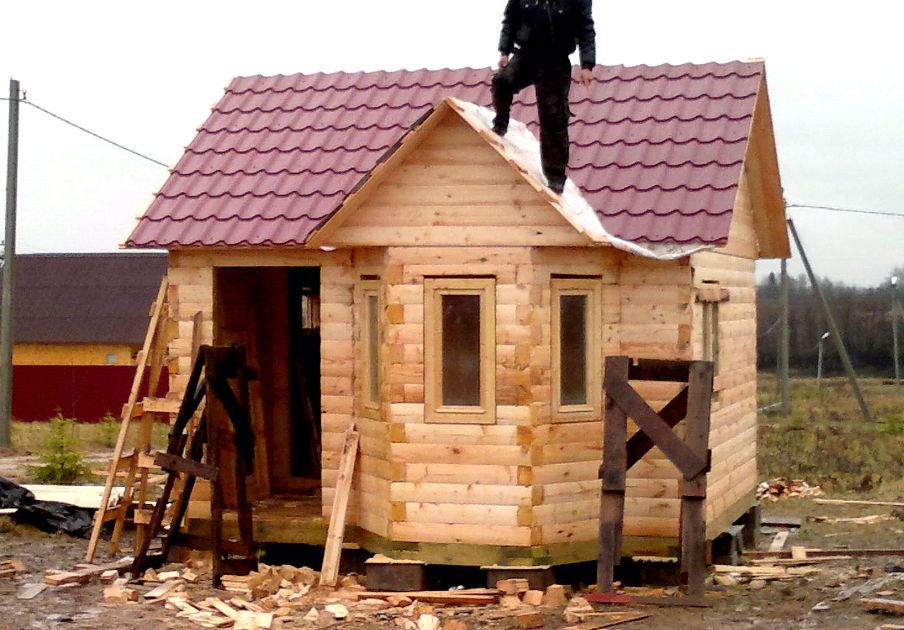

Вот банька 4х4 Посоветуйте еще чего ни будь дельного пожалуйста! :oops:

Убери мужика с крыши.пока или не поскользнулся и упал или не проломил метало-черепицу. :)

Сообщение Владислав » 01 апр 2013, 20:22
Фото ноябрьские!!!

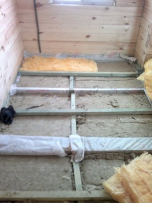

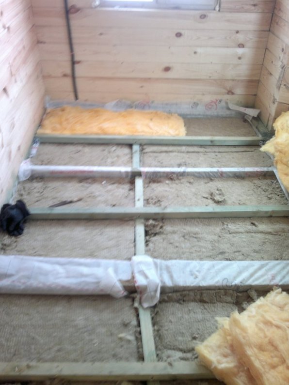

Это хорошо! На полу и в потолке какая толщина утеплителя?

Михаил ленточная хрень какая то 5см ширина. Пол в комнате отдыха я сделал 7см роквул вроде и поверх 5 см желтый рулонный .
