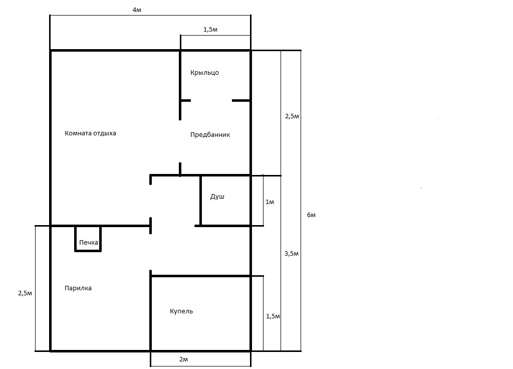

Сообщение гарыныч » 08 фев 2011, 13:14
Вот что то типа этого!Прошу не ругать,сам делал!
Добавлено через 3 минуты 41 секунду:
Да,отопление только дрова!Купель в бане!

Игорь, ругать не буду. На первый взгляд все неплохо. Есть четкое зональное деление, размеры все выдержаны. Но чего-то меня напрягает соседство купели и двери в парную... Надо подумать. Может, кто из клубней еще слово молвит? :crazy:

Сообщение I-man » 08 фев 2011, 18:55
Нарезка помещений много лучше! Но площадь застройки не укладывается в ТЗ как ни крути!

Сообщение Алексей Омск » 08 фев 2011, 19:40
Топка в зоне отдыха?Пыль и зала. Поменять зеркально чтоб с прихожей была.

Сообщение Алексей Омск » 08 фев 2011, 21:20
На плане печь а не камин.

Сообщение Устиныч » 08 фев 2011, 22:10
Алексей Омск писал(а):Поменять зеркально чтоб с прихожей была.
Игорь, полностью согласен с замечанием. Если только какой-нибудь совмещенный камин не предполагается.
Как увидел эскиз, сразу хотел написать, опередили. Сам подумай, дрова тащить через всю баню и зону отдыха-грязь.
А так, топка, как правило в предбаннике. По всей чистой зоне грязными ногами не шламандать.
Зашел-полешко подкинул-топится, еще зашел-подкинул. :)

Сообщение гарыныч » 09 фев 2011, 09:45
Устиныч писал(а):Сам подумай, дрова тащить через всю баню и зону отдыха-грязь.
Согласен,спасибо за подсказку,буду думать!
