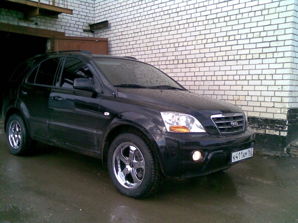

Вспомнил! У Сан Саныча 18-е диски с 20-м вылетом, даже хромированые. Он то хвалит их, то наоборот... Попроси, пусть выложит пару фоток. :D

Сообщение Hrom » 22 май 2008, 01:17
Hrom
Сообщения: 9102
Благодарил (а): 534 раз.
Поблагодарили: 633 раз.
Re: Замена ВЫЛЕТА на дисках
Сообщение Pelikan » 22 май 2008, 11:29
Красатища :)
