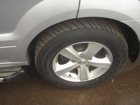

Сообщение Юлий » 25 мар 2008, 17:33
Andrey писал(а):
Юлий писал(а):я нашел диски 17 раиуса со всеми параметрами как в паспорте http://www.s-shina.ru/disk/dezent/m/ они же есть и 16
не радиуса, а диаметра..
по книжке вылет 45, а на этом сайте почему-то для Соренты предлагают 40..
вот такие:
Вот смотри у меня стоят без проставок без всего
