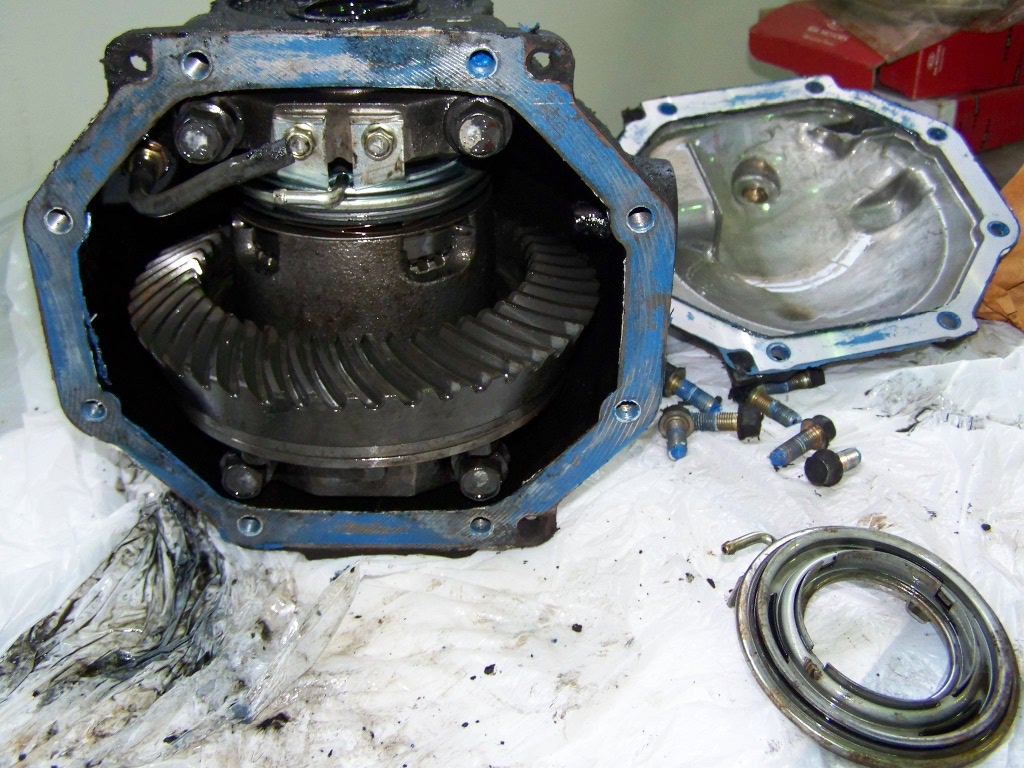

Сообщение Hrom » 04 фев 2009, 00:34
Последний раз редактировалось Hrom 04 фев 2009, 15:32, всего редактировалось 2 раз(а).
Hrom
Сообщения: 9102
Благодарил (а): 534 раз.
Поблагодарили: 633 раз.
Re: Выбивает передний мост
Сообщение Balbes » 04 фев 2009, 08:32
Или не может подключить мост...
И еще, посмотри правый привод, т.е. не разбито-ли шлицевое соединение "чулка" (полуоси) с приводом, т.к. это у тебя проявляется при нагрузке...

Сообщение Balbes » 04 фев 2009, 13:24
Птицевод писал(а):Balbes
правый передний привод болтается... это о чем говорит?
Это может говорить как о разбитом подшипнике внутри "чулка", так и о разбитом шлицевом соединении внутренней гранаты... Если разбит подшипник, то момент на колесо все равно передается, а если "срезаны" (подношены) шлицы...Диф у тебя свободный, если один из приводов будет свободно вращаеться, что будет с передним мостом в целом...? :wink:
Другое дело, что у тебя помпа постоянно "качает", скорее всего надо смотреть диафрагму (см. мое предыдущее сообщение)...
Рисунок HROM'а не от нашей машинки (это таракан, паджеро, челенжер...и т.п.), у тебя д.б. так (актуатор обведен):

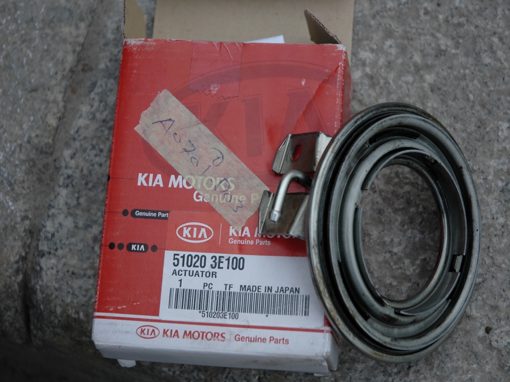

Сообщение MIF » 14 май 2009, 20:15
у меня такая же история как и Птицевода.
До этого ездил в сервис центр предположили что проблема в этой запчасти 51020-3E100 http://www.elcats.ru/kia/scheme.asp?mdl ... d=17A04FB0,была заказана и куплена.
Заменили утром загнал в 9.00 и забрал в 19.00.,проверяли на подъемники все ,в поле не проверял.
Причина неисправности травит воздух ну и соответственно не работает передок.
