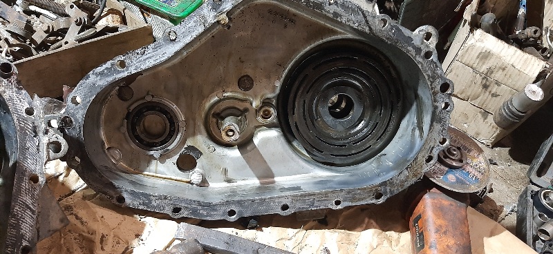

Всем добрый день, прошу помощи в решении проблем с машиной, в общем машинку купил давненько под ремонт двигателя и ездить начал только сейчас грубо говоря спустя год и после ремонта двигателя у машины выяснилось столько неисправностей что наступает полное разочарование в авто, так как куда не копии одни сплошные просчёты в системе полного привода, это конечно все лирика но машинку надо делать и вот встаёт вопрос передний мост развалилась подшипники дифа хвостовик вроде в норме стоит ли менять подшипники или искать мост контрактный? Дальше раздатка оказалась почти без масла я думаю что пакеты наверно умерли кто что думает? Есть люфт подшипников переднего кардана, раздатка сама не воет, возможно есть неисправность по датчиками вращения карданного вала, так как 4 лов постоянно моргает и полный привод не включается, предохранитель на месте, ещё у меня на блоке управления раздаткой отрезаны провода белого цвета фото прилагаю, прошу помочь ответами что да как, у кого какие мысли будут в данной ситуации и кто что посоветует???
Добавлено через 1 день 1 час 36 минут 59 секунд:

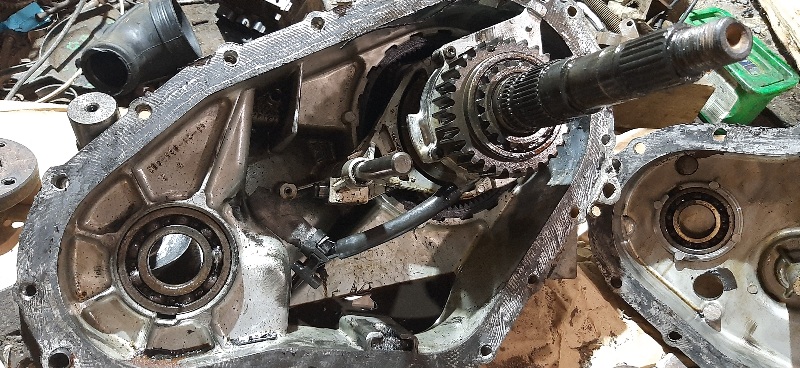

В общем раздатка снята, разобрана и все не утишительно, живого в раздатке ничего нету, умерла так умерла, какие будут предложения?
Добавлено через 11 минут 39 секунд:
У меня стоит раздатка 473004c211, подойдёт ли мне раздатка 473004c210 или раздатки пар тайм 473004c110 или только 473004c111

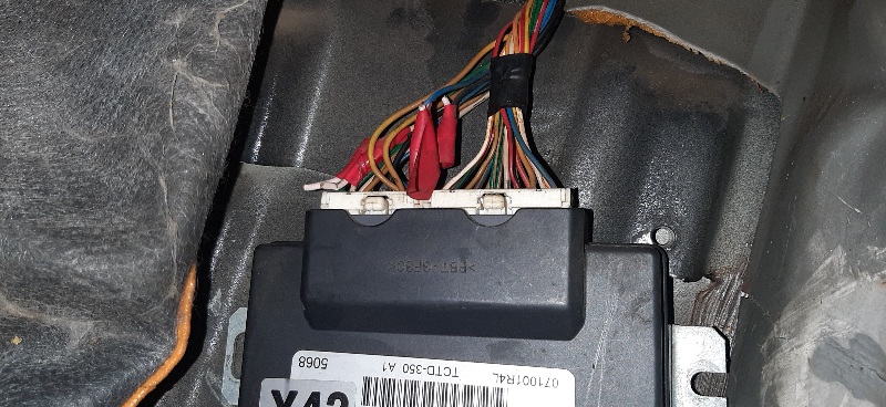

При штатном варианте TOD для того что бы поставить PartTime и "нормально" ей пользоваться нужен SuperTod. Как часто авто используется в хорошей грязи? Без SuperTod раздатка PartTime будет работать в режиме заднего привода. Я на время ремонта своей раздатки ставил PartTime с учетом того что SuperTod у меня уже был.
Есть нюанс. Для включения полного привода как вы и заметили нужно это делать через Low. Но есть один фиговый (для меня очень важный) нюанс. Как только зажигание будет выключено, магнит потеряет питание и PartTime сразу станет заднеприводным. Снова нужно будет включит его через Low. В общем фигня полная.
Добавлено через 1 минуту 16 секунд:
Моё мнение привести проводку раздатки в заводской вариант и восстановить TOD. Плюс PartTime на зимней трассе менее комфортный чем TOD
Раздатка будет PartTime и сервопривод нужно будет переставить от TOD если ЭБУ от TOD. А так как с проводкой нифига не понятно....

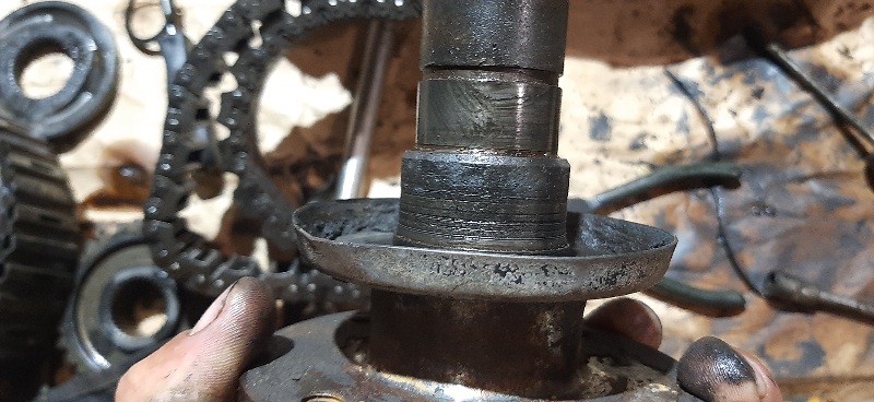

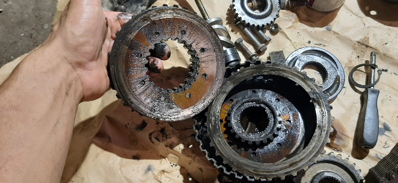

Ну и судя по фото фрикционов в вашей раздатке нужно всё проверять абсолютно. Я бы посмотрел на посадочное место подшипника заднего кардана.

В общем пока с электрикой не разберетесь нет никакого смысла думать дальше. Без нормальной электрики TOD нормально PartTime не запихнешь.
1. Восстанавливаешь нормальную работу ЭБУ TOD
2. SuperTOD
3. Раздатка PartTime. (но на ходу её не подключишь)

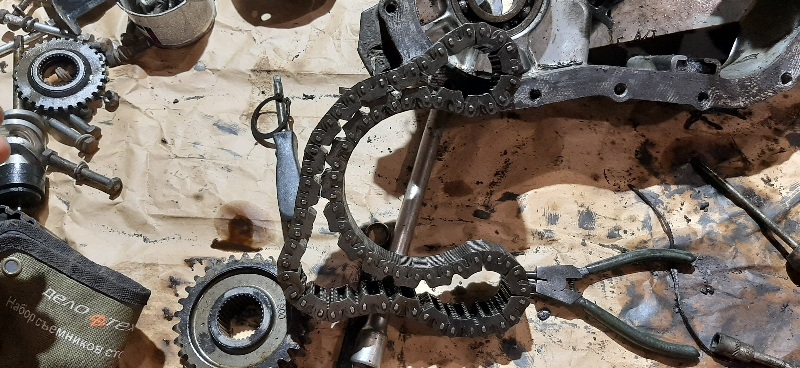

У меня есть старая цепь от TOD раздатки. Проблем с ней не было. Чуть растянута но не перескакивала . Если нужно пиши. И еще всякая мелочь . Отдам бесплатно.

Я бы с радостью востановил свою раздатку, но я даже не знаю с чего начать, у меня весь барабан с нажимной пластиной весь сожран выработкой и треснут, шарики умерли от корозии, выходной вал на передний кардан аж сгнил, подшипники все мёртвые, муфта включения думаю тоже не больно хорошо себя чувствует, пружина отжимная лопнута в 2х местах, я даже не представляю с чего можно начать, по сути у меня живой только корпус

VNIKOLAI писал(а):весь барабан с нажимной пластиной весь сожран выработкой и треснут
Странно все это... Такое ощущение, судя по описанию, что в раздатке было не масло, а вода, сдобренная кислотой.
У меня пробег сейчас за 550К, раздатка перебиралась в районе 300 (точно не помню даже) из - за дебильного фторопластового колечка в пакете фрикционов. Но раз уж разобрал - поменял сам пакет фрикционов, подшипники и сальники. Цепь родная и поныне!!! Ничего не трещит, все отлично включается.
Пакет фрикционов как сейчас помню - подошел от "Терракана", он тупо был дешевле, код его уже не помню. Один в один становится на штатное место, но обратная замена не возможна - разное количество шлицов у дисков.
Пакет старый остался - в нем 2 диска с сорванными накладками, остальные живы. Могу презентовать (самовывозом), Вы недалеко совсем от меня находитесь.

Вскрытие показало отсутствие масла из за этого и такой износ, по поводу того что не далеко, я сам не с иваново мне до иваного ещё 70 км(

Я уже выше писал. Есть цепь и мелочь какая то. Привезу, разберу раздатку part time. Там уверен всё целое будет внутри. Но сроки не могу обещать. Если есть интерес пиши. Помогу.
Просто TOD раздатка это супер тема если 80 процентов асфальт / 20 процентов внедорожье. По крайней мере цепь уже есть.
