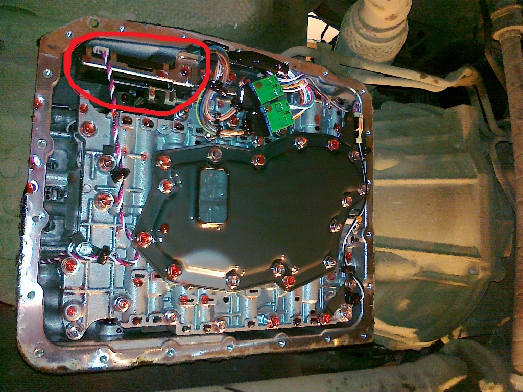

При нагреве до рабочей температуре, при любом старте, коробка начинает издавать гул. + к этому медленный разгон и гул не прекращается до 2000 об-мин. при переходе на нетраль гул прекращается. Масло менял 2000 км назад (общий пробег 55 т.км., масло: DEXRON III)
На диагностику смысла нет ехать. так как чек не горит.
Решил разобрать коробку и посмотреть что там. может фильтр забит.
Масло на цвет и запах было нормальным. Фильтр был чист. но странно, что одна вещь пахнет гарью. может кто подскажет что это?
И из-за чего может быть гул ещё?

Jurs писал(а):одна вещь пахнет гарью. может кто подскажет что это?
Под каким она номером?

morbid писал(а):Под каким она номером?
5) а где схемку брал?

Jurs писал(а):5
Концевой переключатель блокировки зажигания 462044c000 для Kia Sorento выдаёт...

morbid писал(а):Концевой переключатель блокировки зажигания 462044c000 для Kia Sorento выдаёт...
Спасибо.
