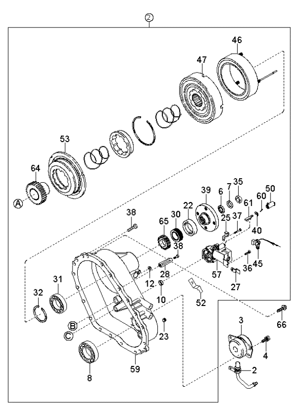

Сообщение Strug 74 » 12 мар 2010, 15:53
Доброго дня всем! почитал форум, но своей проблемы не нашел.
Началось с того, что забуксовал в снегу 4х4, включаю пониженную т.е. LOW, как обычно ощущаю толчок подключения полного привода, отпускаю педаль тормоза, вроде потянул, нажав газ, машина встала и буксовать начала. С горем выехал расчистив снег, затем заехал на яму, моторчик работает, и в принципе слышно, что все включается и индикаторы горят. Поехал опять в сугроб, буквально чуть чуть и встает машина, кардан переднего моста не крутится, сбрасывая газ, т.е. снижая нагрузку, чувствуется зацепление, как бы рывок, машина начинает грести, как только сопротивление больше, сразу встает, буксует одно заднее колесо.
Теперь еще чувствуется при разгоне на 4х4 рывки, как будто передок входит в зацепление, хотя включен. Подскажите кто может сталкивался с такой бедой.

Re: Исчез полный привод.
Сообщение YAN » 12 мар 2010, 15:57
Судя по описанной тобой проблеме,похоже на кончину фрикционов раздатки и вытянутую цепь.ИМХО
Сообщение Strug 74 » 12 мар 2010, 16:48
еслиб привод, то кардан бы крутился, а он просто подергивается
Добавил через 2 минут
и еще, подсказали, что пружинка может лопнуть и якобы момента не хватает удерживать вилку. такое может быть?
Сообщение Дим66 » 12 мар 2010, 16:52
замена ведомой звездочки раздатки (поз 64)и сцепления раздатки(поз 53)...там механическая передача ..скашивает зубья и начинает выбивать ..
а пружины для удержания там нет
но может еще что нибудь быть
.gif
позиция 64 и 53
Сообщение Strug 74 » 24 мар 2010, 13:19
В итоге, разобрал я раздатку посмотрел, скошены зубья на шестернях №47 и №53 во внутренней шестерне если смотреть на рисунок предыдущего сообщения, но про это позже напишу если кому интересно, т.к. пока до истины еще не докопался почему это произошло. У меня вопрос, может кто знает что за катушка под №46 и для чего она нужна и в каких случаях она включается?
