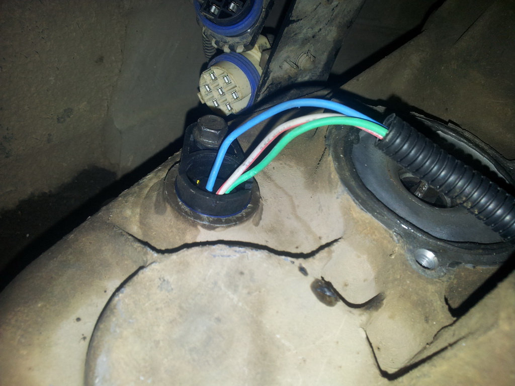

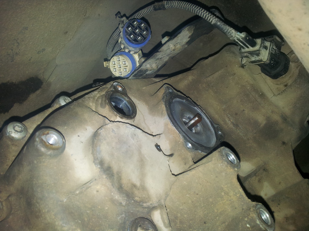

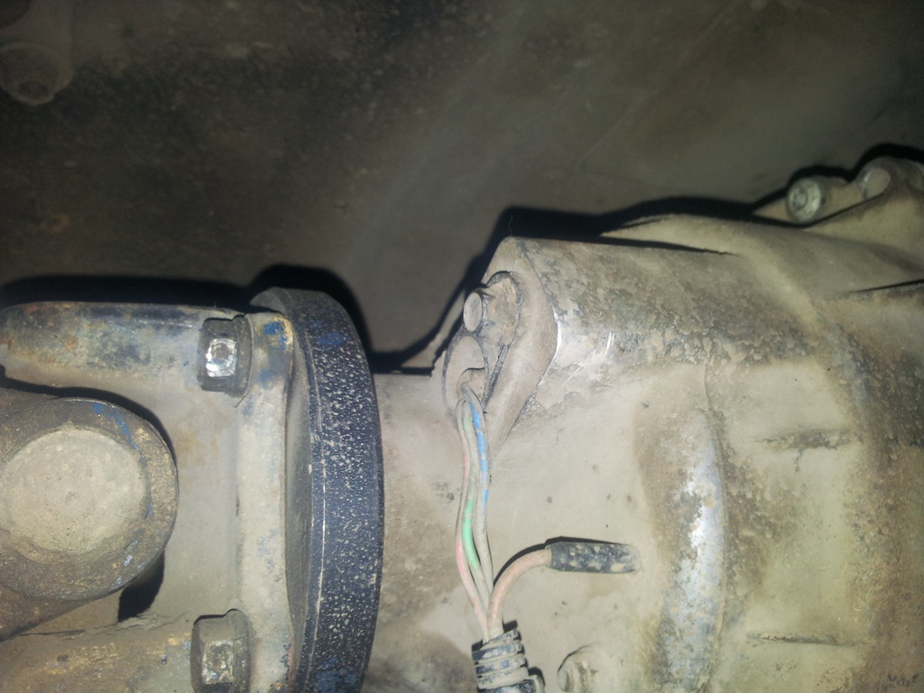

А теперь напишу подробнее для тех, у кого еще всё впереди.
Датчик купил 47354-H1000 (задний, с длинным проводом) чтобы можно было поставить и туда и сюда (вместо переднего и заднего). В экзисте 2900.
Для замены нужен подъёмник, на эстакаде крайне неудобно.
Чтобы поменять передний датчик пришлось и правда открутить противовес (круглые блины тяжелые) и моторчик. Вытаскивать его было тяжело, но т.к. знал, что их легко сломать - поддевал потихоньку разными отвертками. В итоге достал не сломав - это возможно)).
А теперь по тестам - с исправным датчиком при вывешенном переднем колесе на заведенной машине на нейтралке колесо крутится (раньше крутилось с большим усилием).
Датчик передний снят (у него был короткий провод)
Датчик передний новый
Датчик задний (длинный провод)
