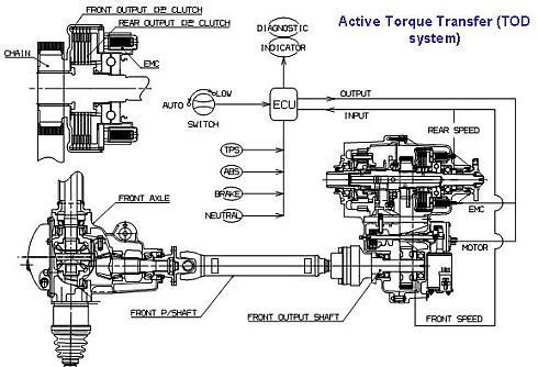

Сообщение Sergik » 16 сен 2009, 12:07
stanislav писал(а):Где ее искать?
Вообще-то, внутри раздатки. :wink: Вот схема работы раздатки (спер у нас на форуме)

Сообщение stanislav » 17 сен 2009, 10:13
Всем доброго, подчеркиваю, доброго дня! :D
Все указанные темы, включая схемы на них я видел-читал не один раз.
:idea: К своему стыду, понять что-либо по этой схеме не очень то и получается.
Нет, принцип конечно ясен, но мне это ничего не дает (где именно искать датчики, как звонить цепи).
Применительно к фразе: раздатка-можно писать с маленькой буквы. Ее я адресовал именно автору той темы, а не себе. Иначе зачем мне все это писать-уточнять.
Если у кого есть что конструктивного, боюсь уже и спрашивать...
Хотя с другой стороны, отрицательный результат-это тоже результат :(
В любом случае-всем спасибо :)
