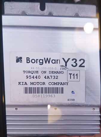

Сообщение Sergey_34 » 06 окт 2023, 10:56
Вчера гонял машину на диангостику в один из центров. где смогли сканер подключить.
Выдал разрыв в цепи. мастер стал пошагово проверять (часа 3 заняло) и дошел до блока управления раздаткой. Приговорил его к замене.
Вопрос к одноклубникам, где больше гарантий приобрести живой блок управления? Может есть магазины с хорошей репутацией? На авито что то доверия нет. Новый загнули ценик в 300т.р. и ожидания несколько месяцев.
