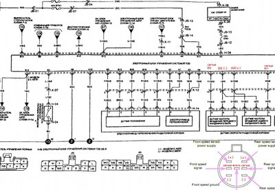

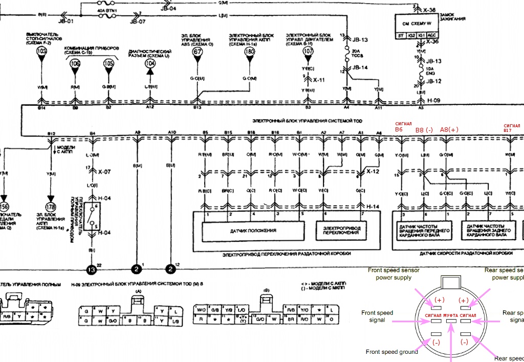

У меня перестала включаться понижайка, на раздатке ТОД, нашел блок управления раздаткой и измерил напряжение при включенном зажигании между разъемами А8 и В8, оказалось 0в, при движении на контактах В6 и В17 также ничего. Вопрос, в том ли месте я измерял питание датчиков (разъемы А8 и В8) и на сигнальных контактах стрелочный вольтметр покажет напряжение или нужен оссцилограф?

Измерил сопротивление датчиков между + и - питания, передний 4 кОм, задний 1Ом (кз), измерял по распиновке разъема, как на картинке. Подскажите, у переднего датчика нормальное сопротивление или нет? Задний я так понимаю под замену. Ни у кого случайно не завалялся датчик заднего кардана?
Все починил, немного перепутал распиновку по картинке, замкнутым оказался датчик переднего кардана, в результате чего питание не подавалось на оба датчика. После замены все встало на свои места, и понижайка заработала и полный привод.
