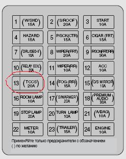

Сообщение deka » 02 апр 2010, 08:06
ClaudeMonet писал(а):к раздатке это отношения не имеет?! Вроде коробка.
Отключи предохранителем раздатку и проверь, остались ли толчки.
Если в автомате уровень масла в норме, то я ставлю на раздатку :D

Сообщение ClaudeMonet » 02 апр 2010, 09:04
еще б знать где этот предохранитель...

Сообщение BlkDem » 02 апр 2010, 10:05
ClaudeMonet писал(а):еще б знать где этот предохранитель...
блок предохранителей в салоне.
внизу, рядом с левым ботинком :)

Сообщение deka » 02 апр 2010, 10:20
У мну N13 TCCS в ногах водителя
Добавил через 1 минуту
Как долго я набирал :)
Упредили

Re: Подергивание при разгоне
Сообщение регион 63 » 02 апр 2010, 11:40
deka писал(а):У мну N13 TCCS в ногах водителя
На рестайле №13 это стоп-сигналы.
