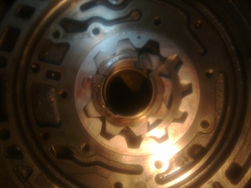

Снял шланчик, давления нет вообще. Завтра буду скидывать.
Добавлено через 1 час 58 минут 5 секунд:
Roman73 писал(а):на ГДТ внимания не обратил, в каком он состоянии?
вполне все было не плохо! А вот от сальника почти ничего не осталось. Насос к сожелению сразу не посмотрел.

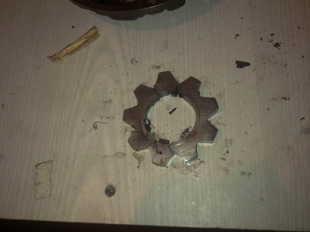

Насосу хана пришла.

Сообщение Roman73 » 19 апр 2012, 16:50
Pavel_U-SIb писал(а):Насосу хана
Не удивительно... Увы :(

Re: Накрылась АКПП?
Сообщение Andrey-t » 19 апр 2012, 22:05
Pavel_U-SIb писал(а):Насосу хана пришла.
Вот это да.. Интересно, как же это он так?
ГТР нормально вращается? Звуков посторонних нет?
Крошки металла от насоса могли по всей "кровеносной системе" коробки разойтись.
По хорошему бы снять и почистить все, или хотя бы масло залить-слить пару раз, чтобы оно через магнит в фильтре АКПП прошло.
