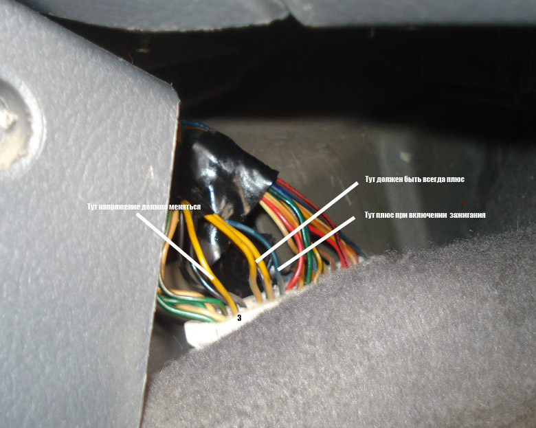

Нужно проверить, подается ли напряжение на катушку. Простым тестером. На желтом проводке под номером 3.

А на фотке то как я понимаю разъем блока управления раздаткой ? Если так то там все проверили. Напряжение есть.

Может оказаться, что у тебя просто загоняет датчик положения переднего или заднего кардана. В этом случае перед подключаться не будет, но все диагностики будут проходить нормально.
На фото разъемы блока управления раздаткой. Ты сам лично видел, как дядя туда залезал? Чтобы туда попасть нужно резать ковролин или разбирать половину салона.

Да. Видел сам лично. Блок даже снимали. Разъем прозванивали соответсвенно электросхеме. Все напряжения есть.
