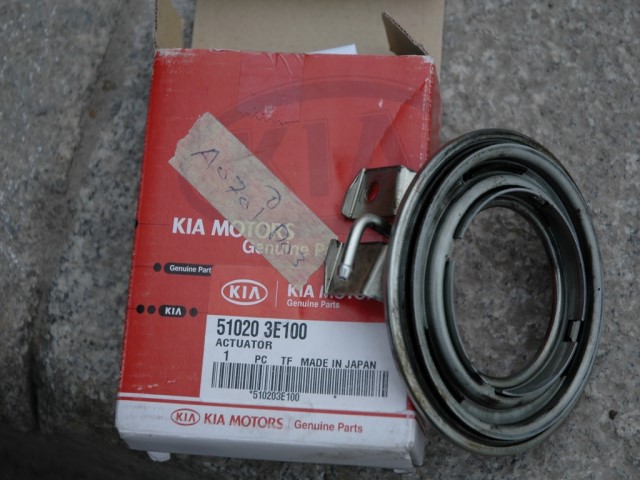

Да, в корпусе дифференциал. Снаружи подходит воздух по трубке от воздушного насоса. Внутри коротенькая резиновая трубочка соединяет актуатор с внутренним концом штуцера переходника.
Фото актуатора выложил MIF в 2009г. В верхней части актуатора видна металлич. трубка, на которую нужно одеть соединительную резиновую трубочку.

Поглядел еще раз схемку в Микрокате, нашел ее: 510433E100 Hose actuator, она копейки стоит, хорошо, что ты об этом написал, буду заказывать актуатор и трубочку эту. :beer:

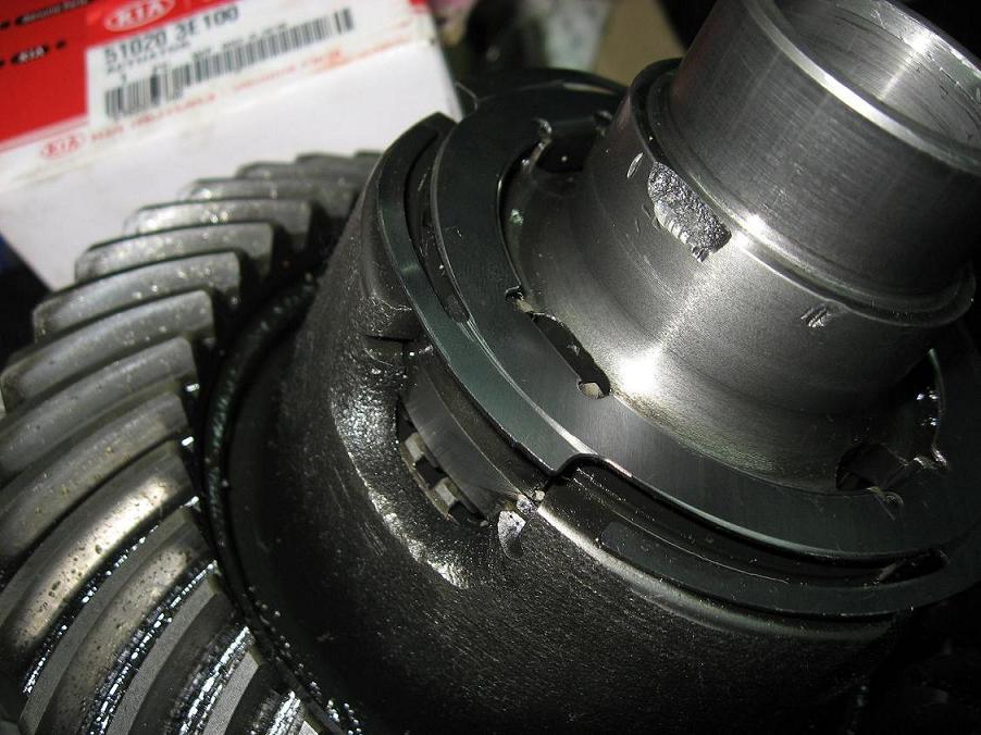

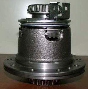

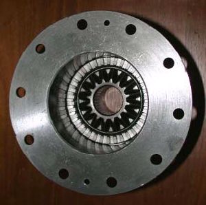

Вот как актуатор установлен на корпус дифа
А вот зубчатая шестерня к которой актуатор прижимает другую такую же шестерню которая связанны с приводным валом.

Вот актуатор на корпусе дифа

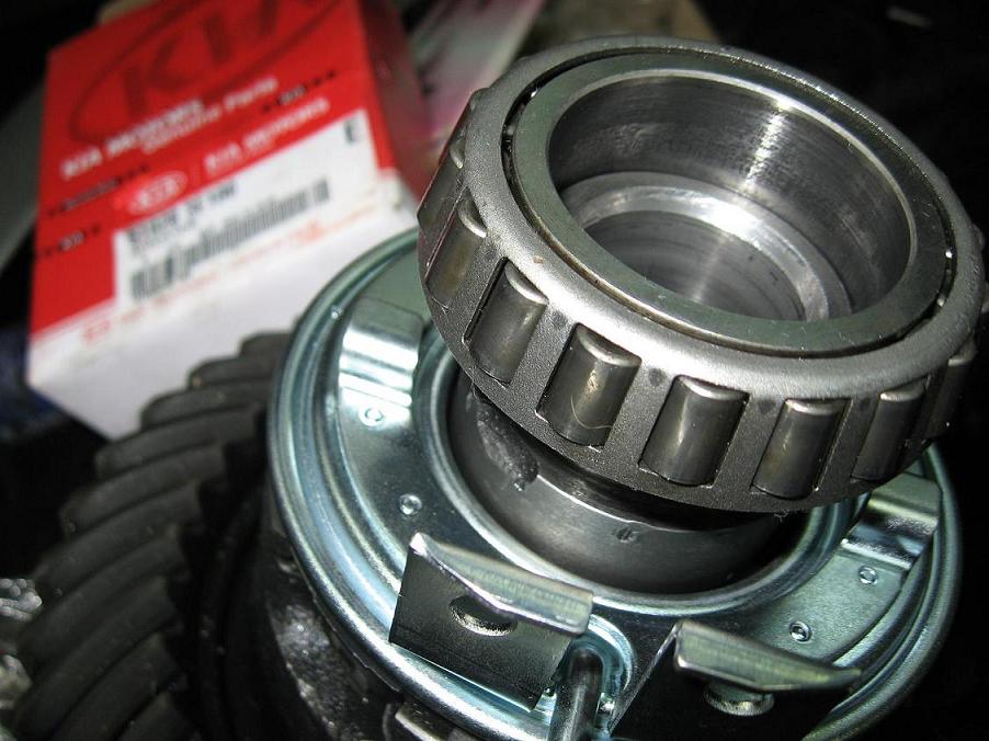

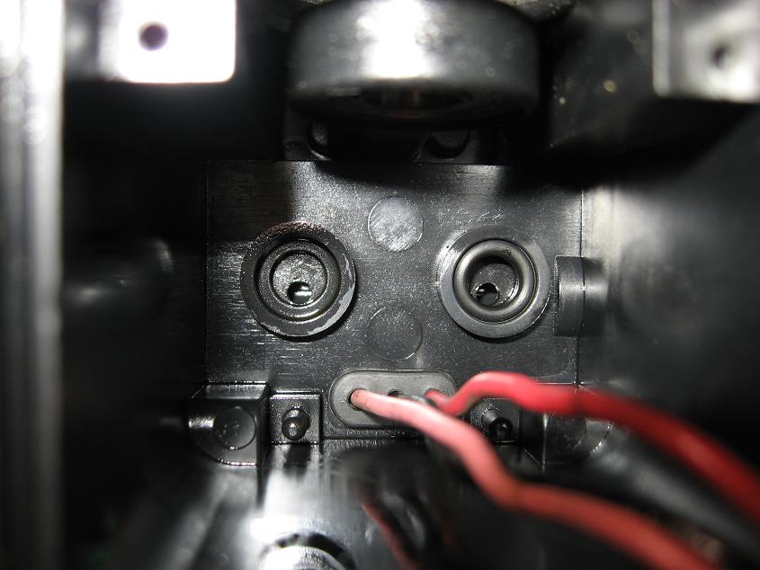

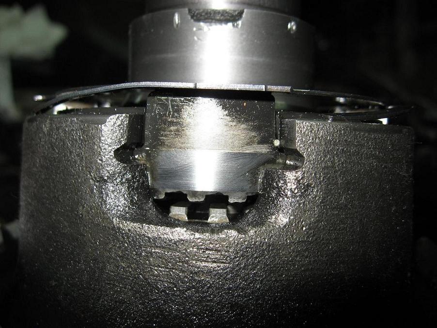

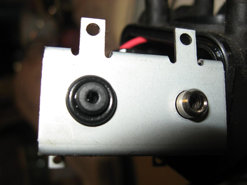

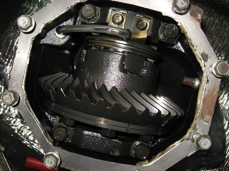

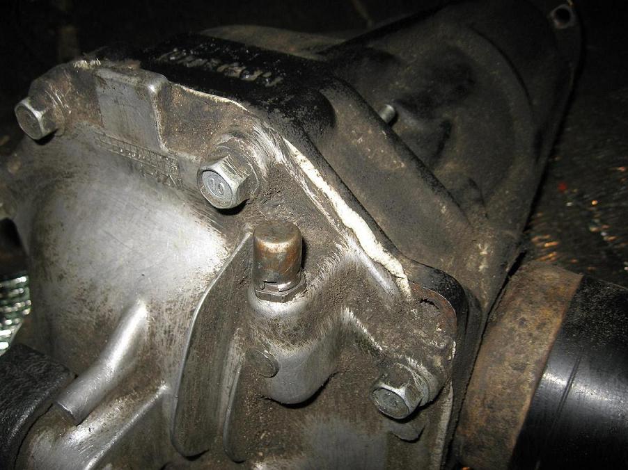

Недавно менял актуатор. Выкладываю несколько фото.
Общий вид редуктора с сапуном и трубочкой

Igor Kartashev писал(а):Недавно менял актуатор.

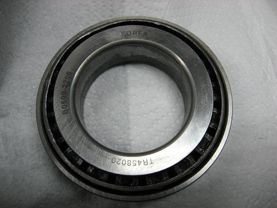

А зачем подщипник брал? На всякий случай? Кстати, как состояние внутренней резиновой трубки? А то я что то начал беспокоиться, что её не заказал. Вообще, можно её подобрать из подручного материала?
Симонович
Сообщения: 730
Зарегистрирован: 17 апр 2009, 21:42
Откуда: Уфа
Поблагодарили: 10 раз.
Доп. информация: Limited, лифтованный Кореец, БК Multitronics, EGR заглушен, Бинар 5Д-СВ, доп. пружины, 8-и камерная видеофиксация, KNAJC52183A099000
Re: Не включается полный привод (Part-Time)
Сообщение Igor Kartashev » 04 мар 2012, 20:07
Подшипник я не менял, промыл и поставил обратно. Трубочка состоит из двух слоев, думаю, что второй слой защищает ее от воздействия масла, поэтому оставил и ее. Когда собирал редуктор, то дополнительно почистил сапун и проверил гермитичность актуатора, подключив внешнюю резиновую трубку и просто подув в нее. Воздух не пропускает. Но у меня еще другая проблема, при включении на HI 4x4, насос не качает, хотя автономно его проверял - работает. Сейчас ищу схему, в чем может быть проичина? Может еcть предохранитель в цепи и он неисправен?

Сообщение Igor Kartashev » 09 мар 2012, 18:15

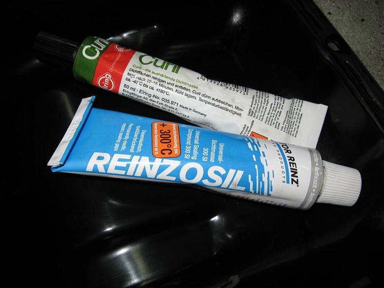

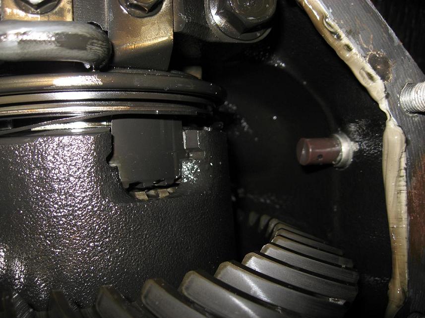

На предыдущем фото дифф1 виден лепесток пружинной шайбы. Когда насос надувает актуатор, эти лепестки шайбы сжимаются и происходит зацепление зубьев в дифференциале, мост включается. Когда происходит выключение - воздух стравливается через насос и пружинная шайба приходит в исходное состояние, и зубья расцепляются. При сборке редуктора рекомендую использовать герметик Reinzosil. Кстати, я его использовал при сборке двигателя, наносил на крышки и поддон.
Добавлено через 5 минут 17 секунд:
Фото герметика. Очень удобен дозатор и закрутка для выдавливания (они в упаковке с герметиком)

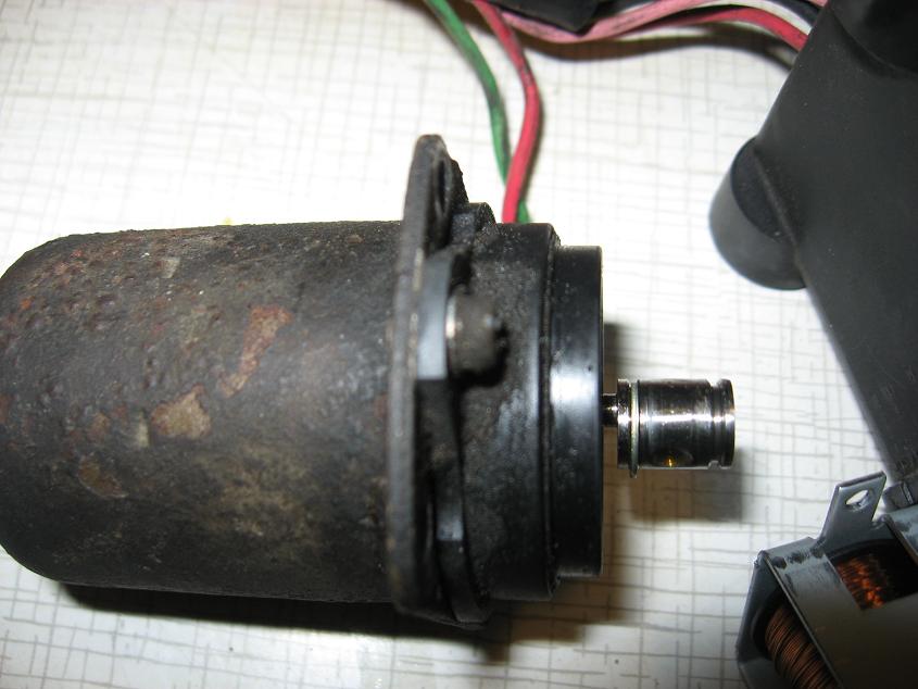

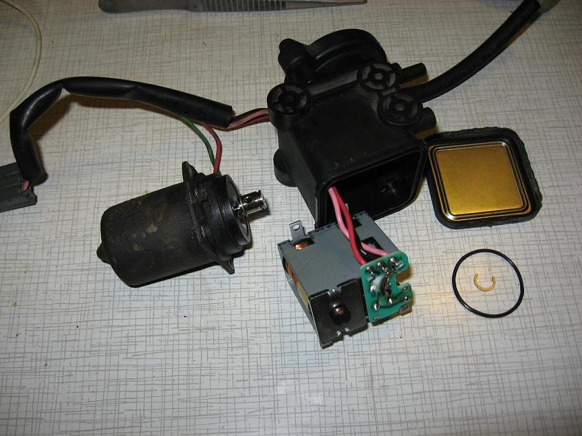

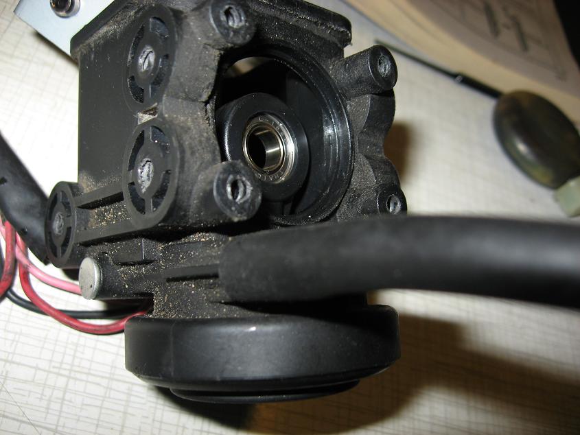

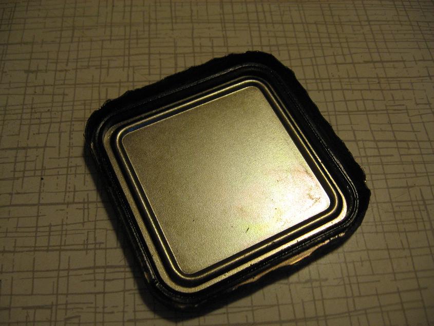

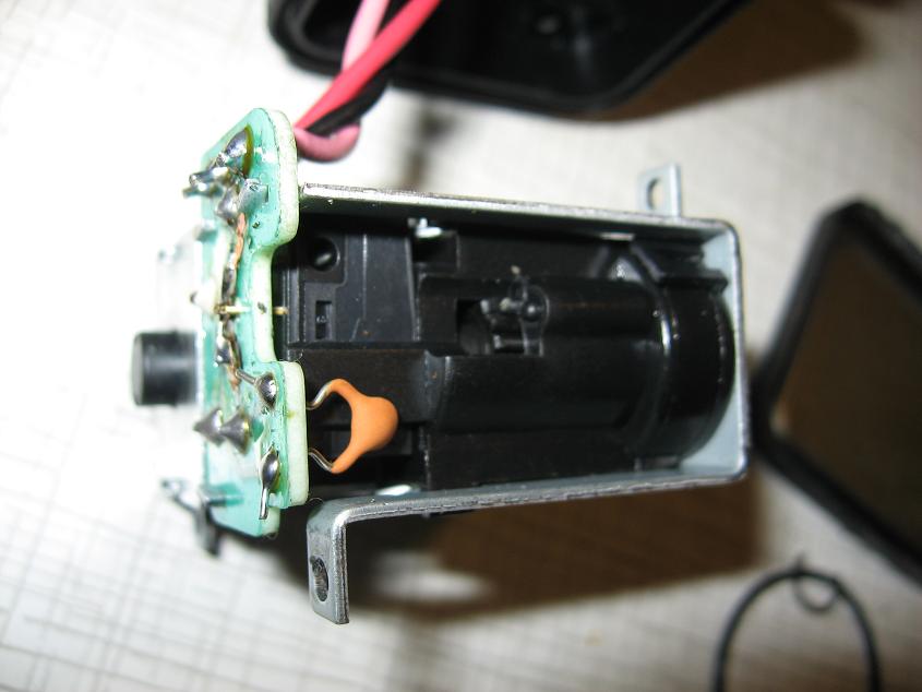

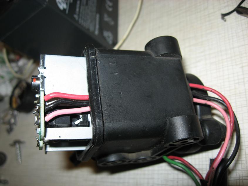

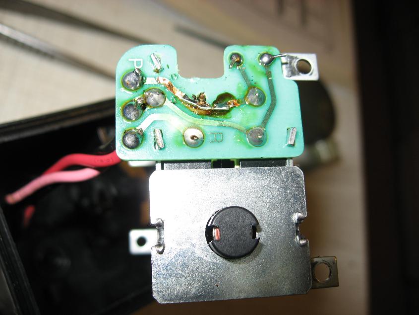

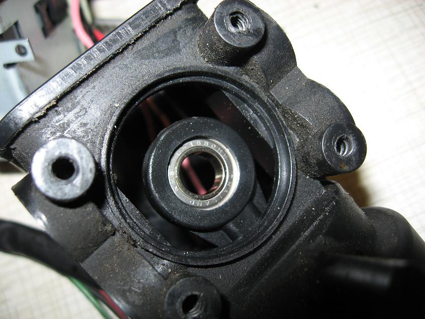

Основываясь на том, что насос не качает, а при снятии с него разъема загорается индикация 4HI и 4Low при включении зажигания (то есть цепь исправна), предположил, что неисправность кроется в самом воздушном насосе. Снял его с машины и плоской отверткой развальцевал крышку. После снятия крышки стала ясна причина - обрыв дорожки на печатной плате блока клапанов (могу ошибиться в названии). Открутил два самореза и аккуратно вытащил весть клапанный блок, при этом три проводка не отпаивал, а просто подсовывал через резиновую заглушку снизу блока. После того, как вытащил блок, пинцетом снял клипсу с эксцентрика и вытащил его с моторчиком из шатуна насоса. Все прочистил, слегка смазал подшипник скольжения шатуна, запаял обрыв дорожки на плате, установил резиновые уплотнители и собрал все в обратном порядке. Ниже выкладываю фото. Надеюсь, что кому-нибудь пригодится.
легко развальцовывается
Виден пружинный лепесток шайбы (наклонен)
