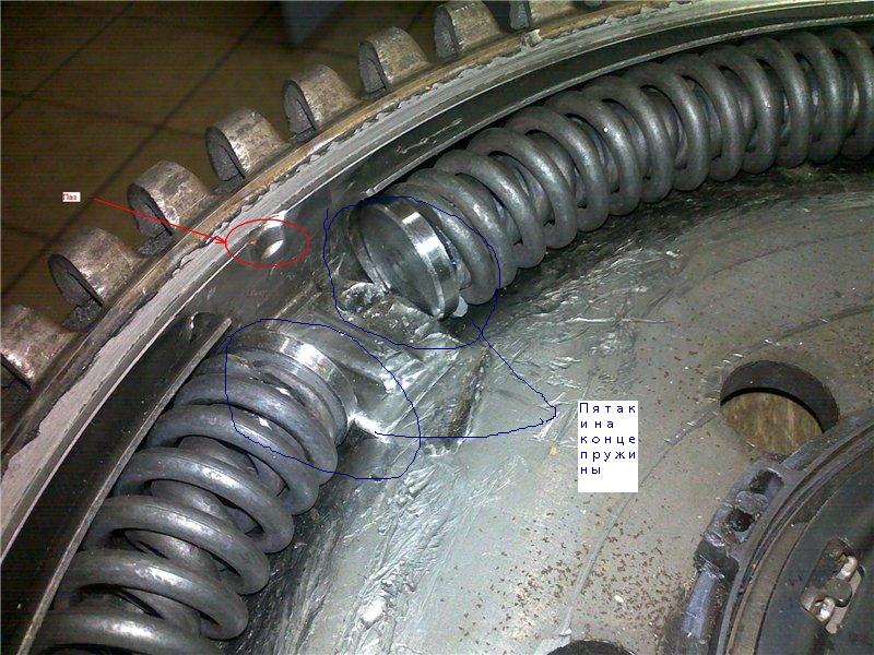

Кры
cheden писал(а):Николай скажите пожалуйста а как добраться до пружин? Всё это дело закрыто крышкой и не понятно то ли она запрессована то ли заварена. Спасибо.
Крышка заварена. Чтоб добраться, нужно убрать заклепки и оставшийся блин отдать токарю! Вообщем у Вас только начало эпопеи.
Кстати, готовиться мой отчет по ревизии моего отремонтированного маховика, пробег около 10 000км. Забегая вперед скажу, что пружина одна лопнула! И мои накладки на пружины - вообщем требуется еще модернизация... Скоро все покажу

Николай вскрыли крышку как вы и сказали Спасибо! Внутри все оказалось целым только вот какой вопрос? У меня расстояние пружины от паза около 10мм и нету таких пятаков на конце пружин как у вас поэтому пружины постоянно в свободном ходе. Эти пятаки вы делали сами, если да то как?
