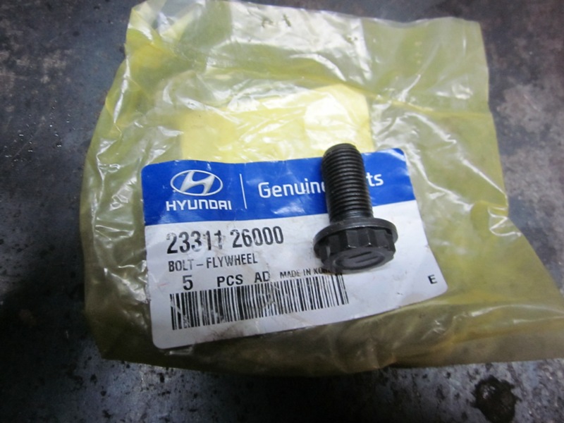

Severouralsk писал(а):Подскажите по болтам какие подходят то при замене на одномассовый маховик????
У меня родные прикрутили маховик.

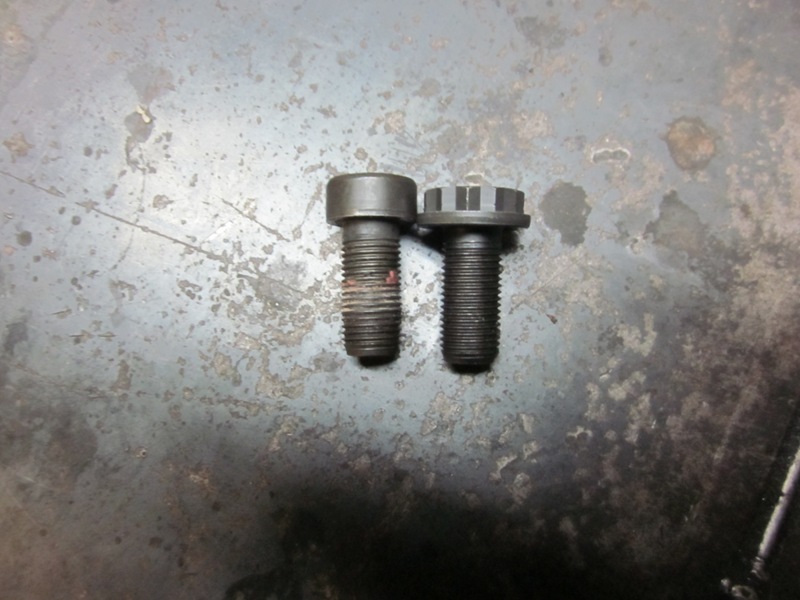

Сообщение after » 17 окт 2015, 22:41
018 номер болта
017 новый болт

Сообщение paradox75 » 18 окт 2015, 08:08
after писал(а):
я, что то , разницы не вижу? если только в шляпке? :)

Сообщение after » 18 окт 2015, 08:18
Так и я о том-же.

по болтам, промеряли глубину посадки на одномассовом и 2-ух массовом.
Одномассовый глубже на 3мм.
В принципе, старые должны подойти, ближайщие дни проверим. Идет замена )

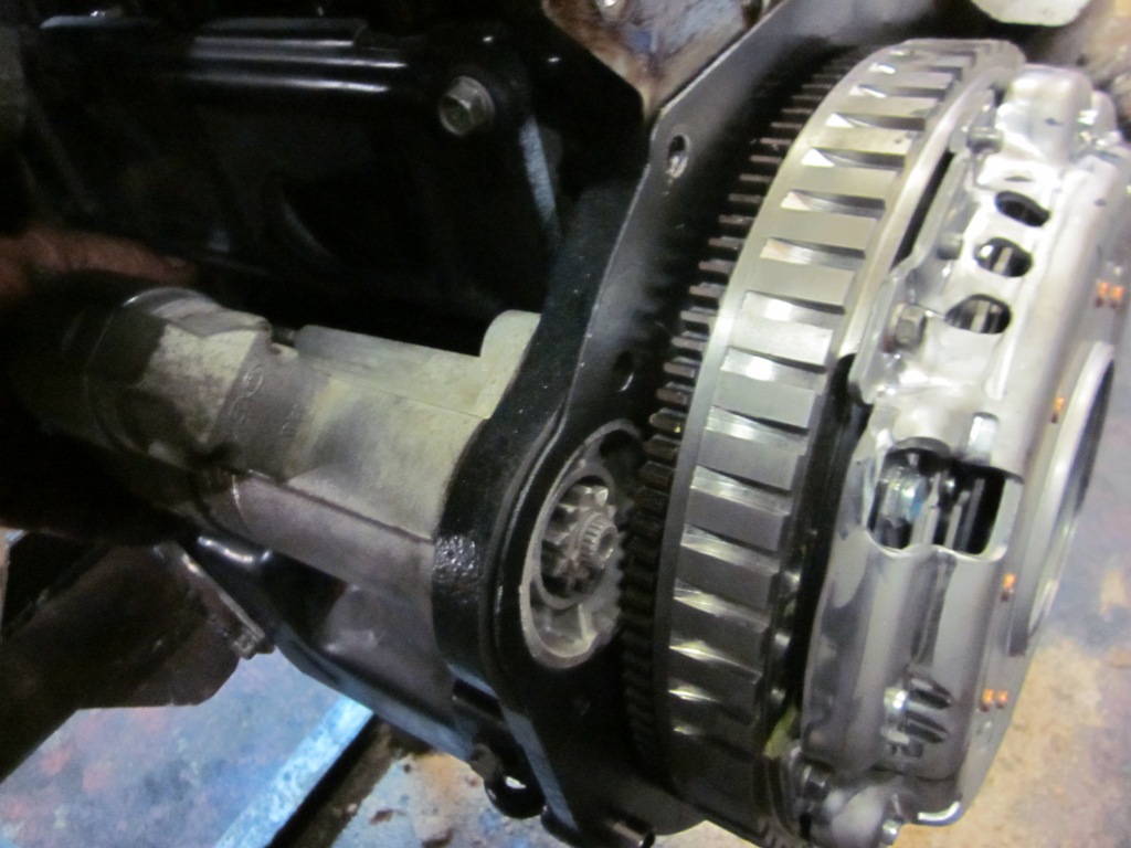

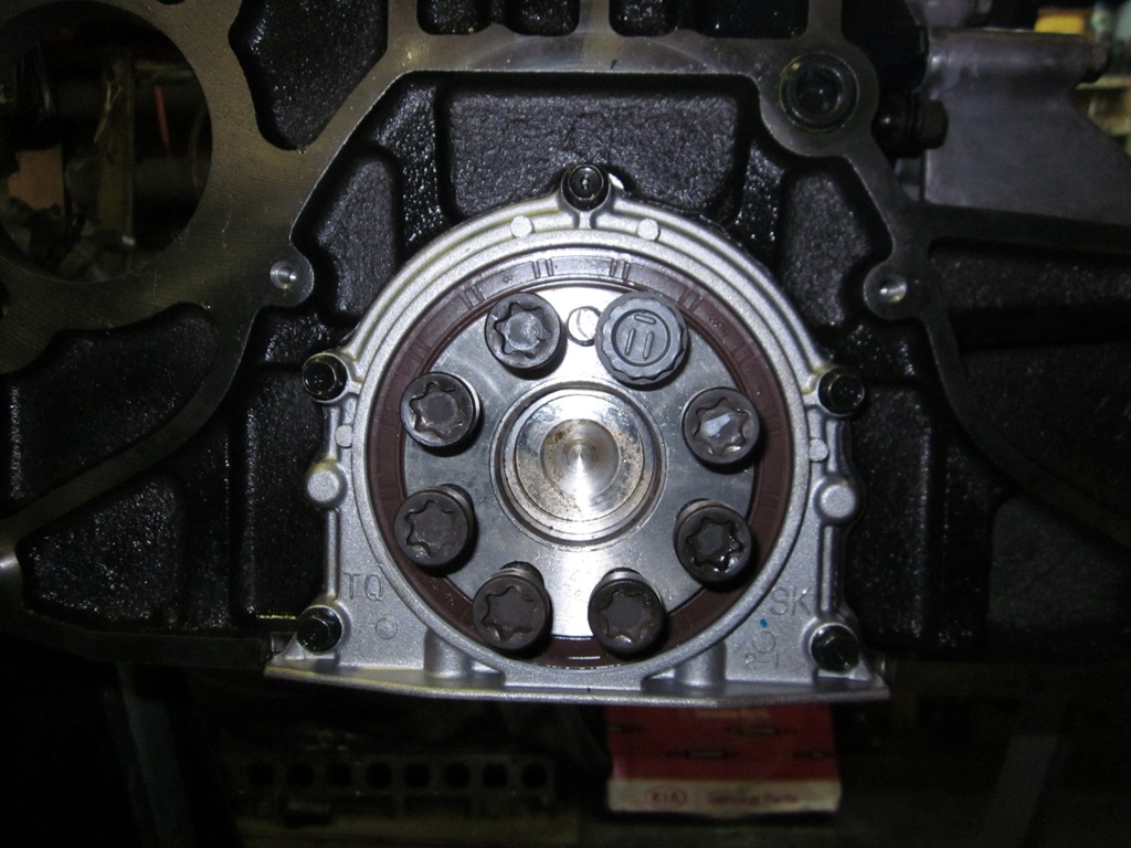

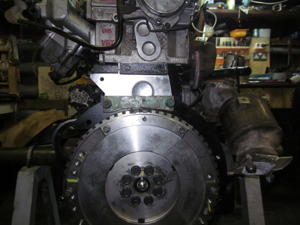

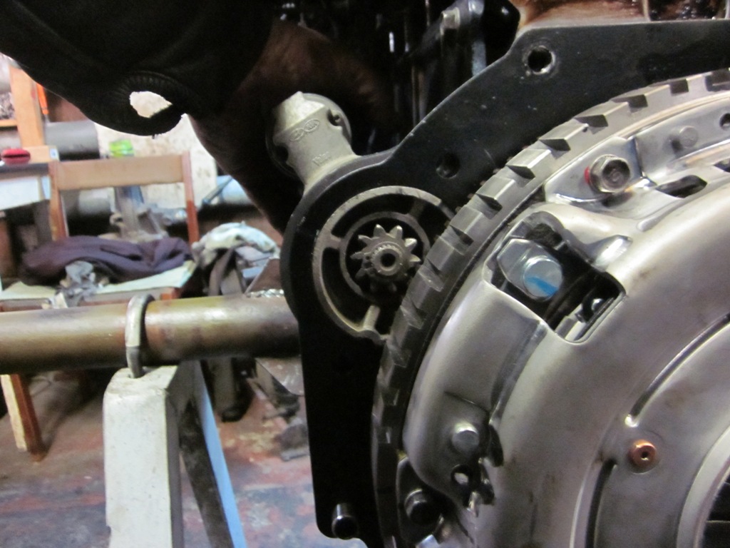

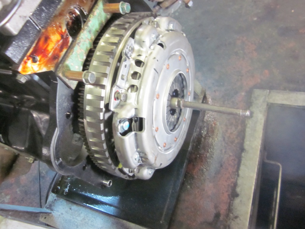

Выполненная работа по замене маховика
021 задний сальник
088 маховик
095 центровка диска сцепления
105 стартёр и маховик
106 шестерня стартёра

Re: Накрылся двухмассовый маховик

after писал(а):Выполненная работа по замене маховика
болтами новыми маховик прикрутил? расскажи всем, а подходят ли старые?

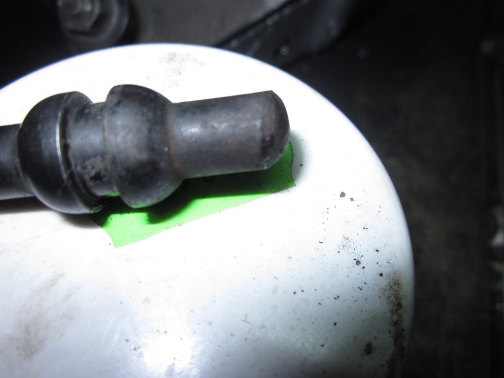

Сообщение after » 01 ноя 2015, 14:58
paradox75 писал(а):...а подходят ли старые?
И старые и новые, без разницы. Новые поставил потому, что новые и шляпа больше. Кстати удлинил толкатель рабочего цилиндра сцепления на 15 мм. На ходу не попробовать пока не заведу мотор. А вот так выглядит кончик толкателя, сплющен
Шток сцепления
