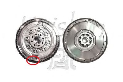

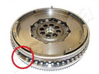

Вот, что смутило.
Маховик двухмассовый
Маховик одномассовый
Как видно у обеих вырез.

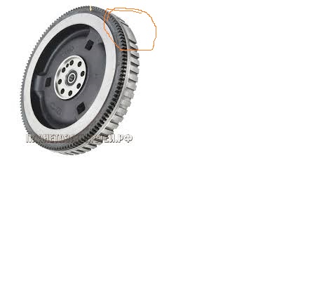

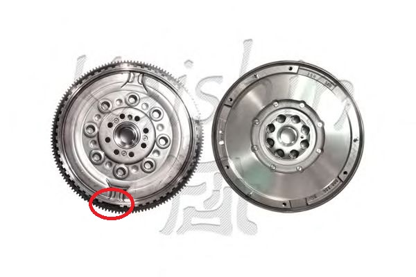

У одномассового на этом месте зуб ровно длинною с вырез у двухмассового, и так же и дальшепо кругу, у одномассового зубы там, где у двухмассового вырезы.
Добавлено через 4 минуты 17 секунд:
одномассовый
Последний раз редактировалось paradox75 13 окт 2015, 15:55, всего редактировалось 1 раз.

Добавлено через 11 минут 42 секунды:
двухмассовый
одномассовый

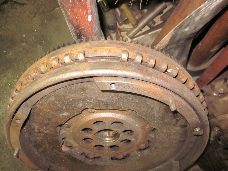

Вот он
Двухмассовый маховик
Я делаю всё только сам.

Сообщение paradox75 » 14 окт 2015, 15:23
after писал(а):Вот он
Как, сильно болтается?
paradox75
Сообщения: 15
Зарегистрирован: 11 окт 2015, 08:33
Откуда: смоленск
Имя: сергей
Доп. информация: переходная
Re: Накрылся двухмассовый маховик
Сообщение after » 14 окт 2015, 18:01
Вправо-влево люфт по 20-25 мм, ну как-бы вываливается мм на 3-4.

after писал(а):Вправо-влево люфт по 20-25 мм, ну как-бы вываливается мм на 3-4.
да, конечно нужно менять.
