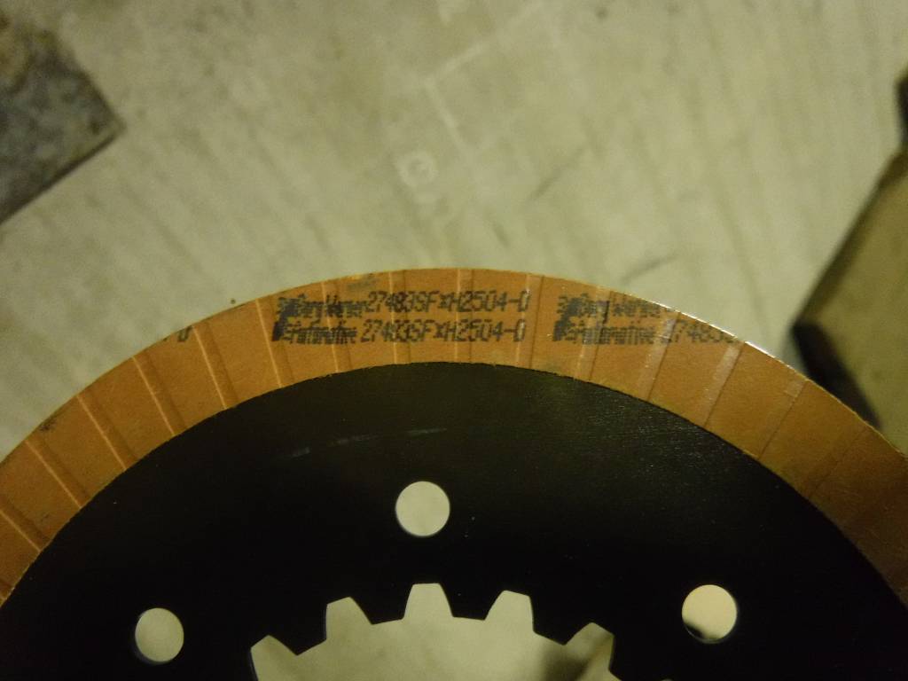

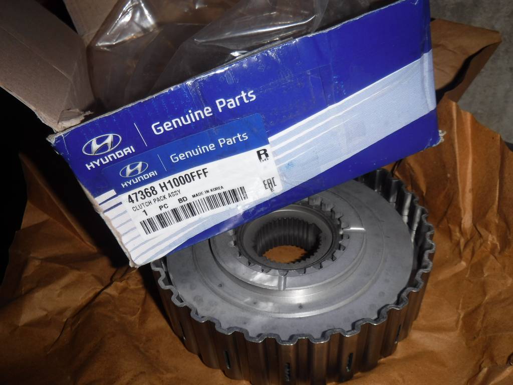

Всем привет, я тут новенький. Извиняюсь заранее,если не в эту тему написал, поиском тоже пользоваться пока не научился по хорошему,по этому если что-поправьте. Сразу вопрос,если можно. Машина досталась совсем недавно с "шариками в куче в раздатке". Все необходимое уже нашел и заказал. Я прекрасно понимаю,что пакет фрикционов желательно менять в сборе с корпусом, но по деньгам пока не получается это сделать(лишний раз потом сниму раздатку,приспособился за 1.5 часа один на полу и без ямы :wink: ), по этому вот и сам вопрос,подскажите пожалуйста каталожный номер фрикционных дисков, ищу и что то не получается найти, на акпп-пожалуйста,а вот по раздатке на схеме только пакет в сборе. Машина 2005 года,Tod . Заранее огромное спасибо.

Сообщение КСИ » 17 июн 2019, 08:53
Так вам и нужен пакет в сборе.
Отдельно по диску если и найдете, то скорее всего дороже выйдет.

Сообщение Serg1984 » 17 июн 2019, 12:14
А не подскажите где их можно найти?
Добавлено через 3 минуты 7 секунд:
Хотелось пока просто поменять 6 ведущих диска,а попозже уж заменить весь пакет целиком

Сообщение КСИ » 17 июн 2019, 12:20
Но у меня 2.4 зажигалка МТ.
Подозреваю, что раздатки одинаковые.

Сообщение КСИ » 17 июн 2019, 12:27
Serg1984 писал(а):Хотелось пока просто поменять 6 ведущих диска,а попозже уж заменить весь пакет целиком
Что вы называете "ведущими"?
Добавлено через 26 секунд:
Serg1984 писал(а):У меня по вину точно такой же номер пробивается,как и у вас
И какие сложности его найти?

Сообщение Serg1984 » 17 июн 2019, 12:28
Ведушие, это диски с внутренними шлицами
Добавлено через 57 секунд:
Пакет фрикционов в сборе найти никаких сложностей нет

Сообщение КСИ » 17 июн 2019, 12:33
Есть еще вот такое фото, но я найти по нему ничего не смог.
Корейцы любят подпродать лишнего железа, поэтому отдельно вряд ли найдете. А если и найдете, то скорее всего не получиться сэкономить...

Сообщение Modern » 17 июн 2019, 13:47
КСИ писал(а):Есть еще вот такое фото, но я найти по нему ничего не смог.
А замерьте пожалуйста толщину одного диска.
