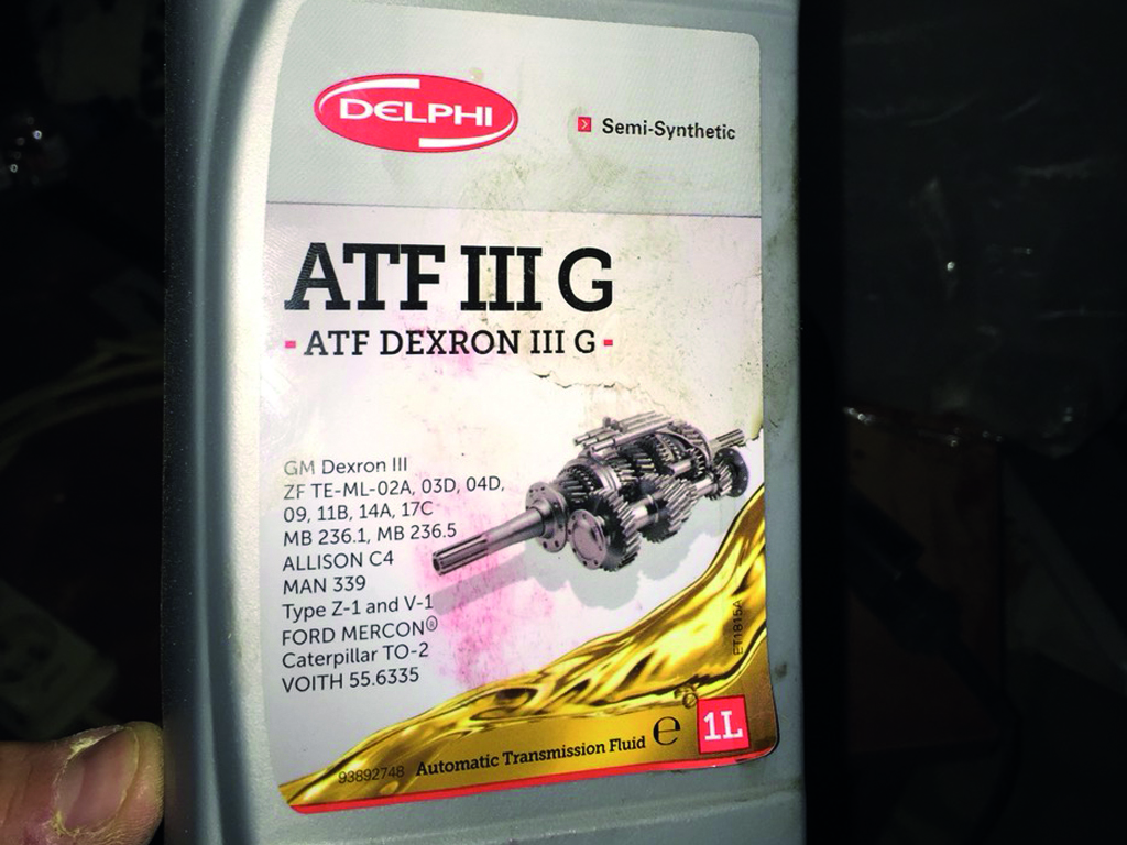

Извлек я предохранитель блока управления раздаткой, после чего индикация полного привода и понижайки не загорелись. (Стоит отметить что после замены масла удары заменились вибрацией, как будто по гравию еду). Так вот по ощущениям ничего не изменилось, как были вибрации так они и остались.
Еще сегодня заметил что в повороте на мелкой щебенке, при вибрациях ощущаться пробуксовка заднего колеса (кажется справа при повороте на право).
КСИ писал(а):И, да.. масло-то какое залили в раздатку?
масло ATF DEXTRON III G

Масло лучше бы из проверенных в соответствующей ветке..
Вибрация в любых режимах? Под нагрузкой? В накате? Толчков теперь нет?
