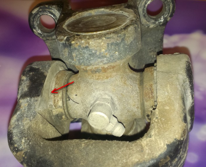

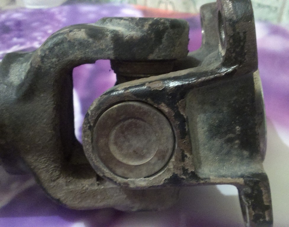

Re: Нужен совет по крестовине переднего кардана
Сообщение BrEd » 21 дек 2014, 15:05
Diesel'ok писал(а):BrEd
Ничего греть не надо. Там стопорные кольца стоят. Заиена этих крестовин займет 10 минут 8)
Нет там стопорных колец :)
По крайней мере на том кардане что у меня стоит.
Смотрите фото

Сообщение Diesel'ok » 21 дек 2014, 15:29
BrEd
А внутрь ты смотрел?

Сообщение BrEd » 21 дек 2014, 15:53
Да похоже внутри кольца стоят, если я не ошибаюсь.
Стопорные кольца, это те что я отметил красным карандашом?

Сообщение Diesel'ok » 21 дек 2014, 16:04
BrEd писал(а):если я не ошибаюсь
Ты не ошибаешься :wink:
Сообщение BrEd » 21 дек 2014, 16:10
Тогда, это что получается - оф.дилеры сами не знают съемные крестовины или нет?
Афигеть, вот это официальный сервис!!!
Спасибо, кольца с крестовиной найду, думаю и умельцы поставить найдутся (только не официалы).
