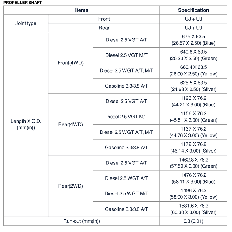

Re: Задний кардан
Сообщение Accent-58 » 22 июн 2016, 08:27
из таблицы 1172. А крестовины у 3,5 с внутренними кольцами и керновки нет? Мне этот кардан сразу понравился :). Правда у меня пока временная потеря ремонтоспособности авто, ввиду того, что задним карданом чуть не пришибло.

Re: Задний кардан
Сообщение Gubkin » 22 июн 2016, 08:49
Accent-58
Diesel 2,5 VGT A/T 49100-3E330 = 113-117 см - сейчас померил
Который поставил и короче и длиннее... больше ход у 49100-3E200 = 111-118 см
Получается, что 1 см на растяжение в запасе будет у тебя (у родного запас 2 см.... 115 между фланцами и 117 см - длина в растянутом )
