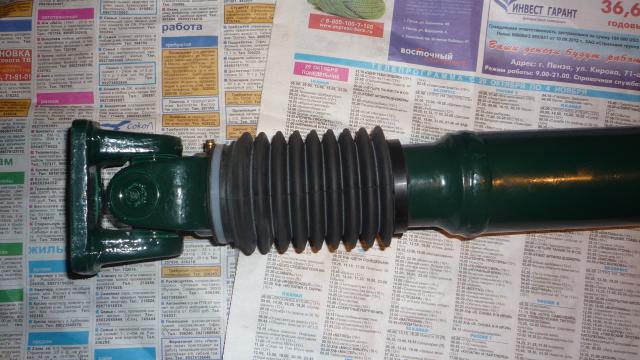

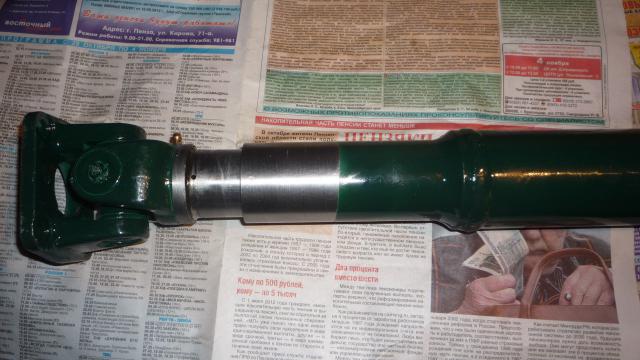

Подобрал гофру,вот что получилось.
Добавлено через 10 минут 8 секунд:
Snike писал(а):Ты от люфта таким образом избавлялся или что делал? :)
Да от люфта.Теперь вода и грязь туда не пролезут.

Re: Передний карданный вал и крестовины
Сообщение Snike » 11 ноя 2013, 09:18
ты следующему хозяину про переделку только не говори, сюрприз будет!
пусть поищет такой кардан, когда захочет поменять :D

Сообщение Андрей59 » 12 ноя 2013, 02:07
NEPTUN S писал(а):Подобрал гофру
Кардан вращается быстрее колеса в твоём случае в 4,181 раза быстрее, если гофра не расчитана на такую скорость вращения её центробежной силой порвёт, как рвёт колхозно поставленные на шрус кардана пыльники колёсных шрусов, для продления срока их жизни нельзя допускать попадания внутрь них смазки, иначе порвёт сразу, именно поэтому на карданах со шрусом стоит внутренний пыльник.
Андрей59
Сообщение NEPTUN S » 12 ноя 2013, 23:13
Андрей59 писал(а):если гофра не расчитана на такую скорость вращения её центробежной силой порвёт
На пробном заезде дал 100км/ч минут 10 вроде пока нормально.Буду наблюдать.
