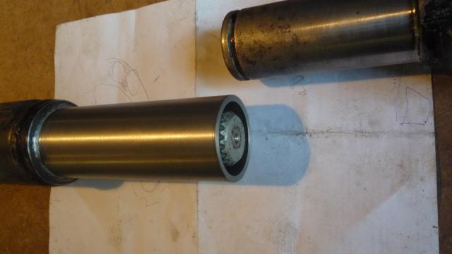

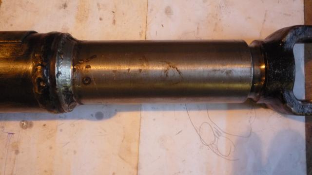

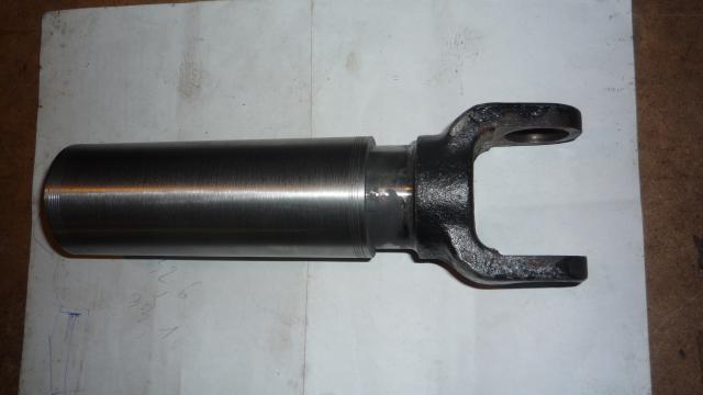

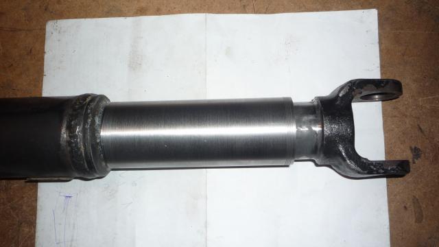

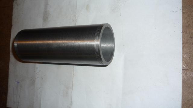

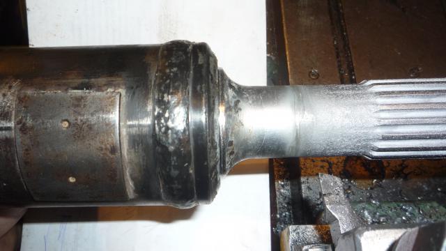

Сообщение NEPTUN S » 07 ноя 2013, 16:54
Вот что получилось,ещё не доделал.
Выточил втулку,чтоб хвостовик плотненько но без усилий там сидел
Проточил на валу направляющий как бы выступ
Надел втулку
Обварил
Осталось просверлить отверстие для воздуха сбоку,а центральное заклепать.Подобрать резиновый чехол или сделать из кожи.И налить масло :Yahoo!: ещё покрасить!

Сообщение Snike » 07 ноя 2013, 17:56
Сергей, а смысл данной конструкции?
ИМХО шлицевое от этого закисать меньше не будет, а еще есть вероятность, что ржа очень быстро пойдет между втулкой и хвостовиком. Хвостовик получается теперь не закреплен и может или ты его тоже приварил?
Ты от люфта таким образом избавлялся или что делал? :)

Сообщение Симонович » 07 ноя 2013, 18:13
Если Сергей сможет подобрать резиновую гармошку (по аналогии с пыльником гранаты), залить в меру маслом и хорошенько обжать по краям нормальными хомутами, то про закисание и ржавчину можно будет забыть. Ну, в крайнем случае подливать раз в год маслице. Молодец. :good:
