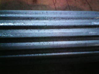

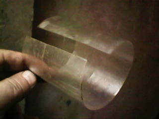

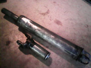

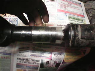

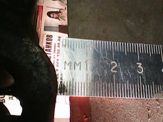

Сообщение NEPTUN S » 31 окт 2013, 23:47

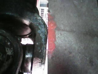

Придумал пыльник на шлицы,из середины полторашки 5000 проехал вроде держится.
Грязи заметно меньше на сальник летит.Заворачиваем в нахлёст и сверху изолентой.

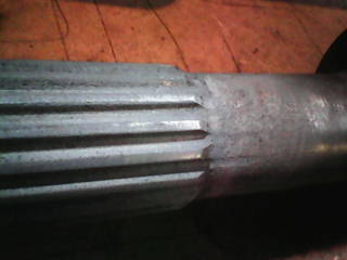

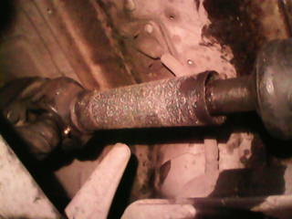

Передний вал снял,вот шлицы
Придумал как восстановить дёшево и быстро(нужен токарный и сварка)Как сделаю отпишусь кому интересно.Вот зазоры в шлицах 4мм
Люфт в шлицах очень большой,но вибрации при включённом передке до 80км/ч не было(после 80 с передком вроде не ездил)

NEPTUN S писал(а):Придумал пыльник на шлицы,из середины полторашки
Этот пыльник с подвохом, - как по мне, то он будет выполнять функции влаго-пылесборника.

Сообщение NEPTUN S » 01 ноя 2013, 20:34
Lugavik писал(а):как по мне, то он будет выполнять функции влаго-пылесборника.
Интересно как там влага задержится?Смазку которой сальник снаружи намазан был и то по днищу раскидало.А вот брызги и песок как раз на пыльнике с внешней стороны прилипли,а без него песок бы прилип на вал по которому ходит сальник.Ты сальник видел какой там?Обыкновенное резиновое кольцо,которое от песка быстро стирается,а потом песок с водой на шлицы.И шприцевать шлицы через тавотницу потом не имеет смысла,не потом не вообще.Смазка через отверстие с торца лезет,а на шлицы нет(ну если шлицы и сальник уже разбило,то смазка через них может и продавиться)Вот если б отверстие на время шприцевания заткнуть плотно.Поэтому лучше разобрать и смазать.

Сообщение NEPTUN S » 01 ноя 2013, 21:34
Симонович писал(а):А по конкретнее? По идее должны изнашиваться "внутренние" шлицы на длинной (толстой) трубе.
Изнашиваются все шлицы и там и там.И изнашиваются они бочкообразно,то есть диаметр в середине больше чем по бокам.Ставить новую деталь со старой мне кажется ерунда.Проще убрать люфт.Не восстановить шлицы.Своему(переднему)начал капиталку
